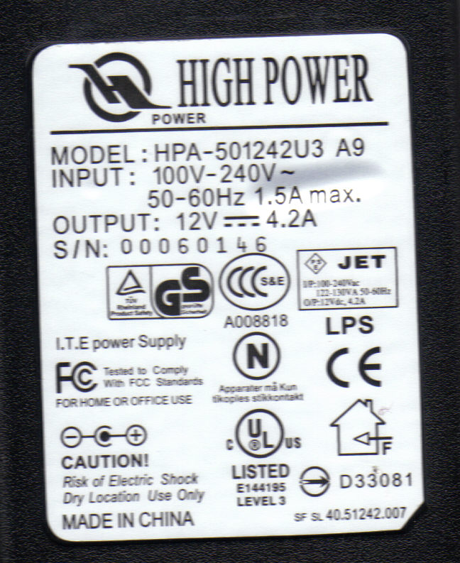

Zdravim, dostal se mi do rukou monitor jenze mel vadny trafo..prisel sem na to ze vystup byl zkratovany a na vine byl Transil P6KE16A zapojeny mezi + a - vystupu. Po jeho odpájení dává zdroj udávaných 12V ale do monitoru jsem ho radsi nezapojoval. Zajimalo by me k cemu tam ten Transil je a zda se da nekde sehnat (nasel jsem jen jiny typ) pripadne nahradit nejakou ekvivalentni soucastkou. Dekuji za rady.

Funguje tam jako ochrana napájeného zařízení. Aby, když se zdroj porouchá, neodešel i monitor. Mají ho za bůra třeba v GME, ale asi se neprorazil jen tak.

jj, diky
soucastku sem objednal tak uvidime

Este by to chcelo zistit, preco odisiel. Tzn. merat vystupne napatie (voltmetrom a osciloskopom) pri roznej zatazi.
