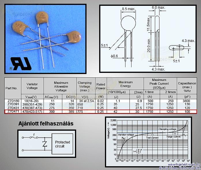

#7 Příspěvek od jandu »
Napr.
(91.85 KiB) Staženo 316 x

#8 Příspěvek od cabernet »
kobra píše:jak se dá změřit varistor ,že je dobrý
Děkuju
Ked je cierny a roztrhnuty, tak je KO. V opacnom pripade je dobry, Alebo mas podozrenie, ze je preruseny, resp. nema VA charakteristiku ako patri podla jeho parametrov?
