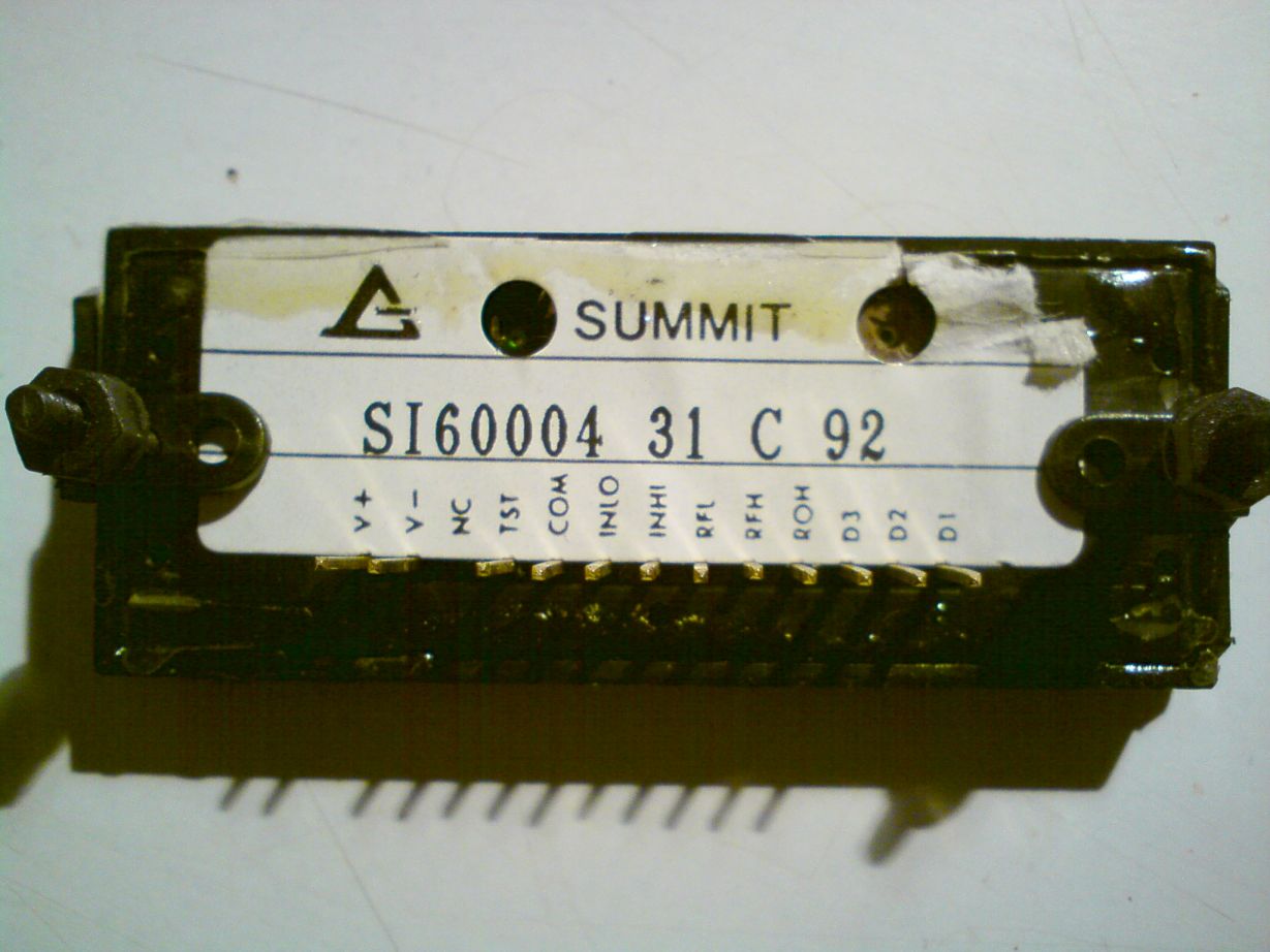

PeteBurns píše:Ten pin je tam asi kvôli tomu, že ten panel je východonemeckej konštrukcie a súdruhovia ho tam vyžadovali
Keby . ale on je USA. http://www.electronumerics.com/summit/S ... meters.htm
RFH, RFL jsou vstupy pro nastavení reference (high a low)
ROH je výstup interní reference (high), ROL je nejspíš spojený s COM.
Takže spojením RFH s ROH a RFL s COM (asi) použiješ interní referenci a rozsah bude 200mV (dle toho datašítu)
