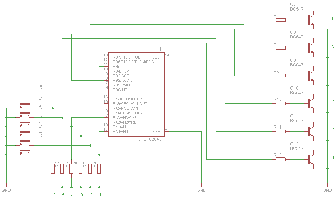

Zdravím všetkých! Vedel by mi prosím niekto pomôcť s programom do 16F628A? Potrebujem 6 kanálovým DO ovládať 6 relé (optočlenov). Výstupy z DO sú otvorené kolektory (ULN2003). Impulz na výstupe DO by mal na výstupe PIC vyvolať impulz opačnej polarity, preklopenie až do ďalšieho impulzu alebo preklopenie na určitý čas po doznení vstupného impulzu, zhruba 10-20 sekúnd. Nemusí to byť extra presné. Bolo by super, keby sa to individuálne dalo nastaviť pre každý výstup podľa potreby zmenou v programe. Po pripojení napájania by mali byť všetky výstupy "vypnuté". Veľmi by mi to pomohlo, značne by to zjednodušilo moju "konštrukciu". Voľakedy som si vedel napísať primitívne programíky do 16F84 ale tu sa nechytám ani náhodou! Niečo podobné som "vygooglil" http://www.dhservis.cz/dalsi_1/mko.htm ale nie je to presne to, čo potrebujem. Dúfam, že som to dostatočne popísal. Díky moc za prípadnú pomoc! Ešte schéma ako si to asi predstavujem:
(13.51 KiB) Staženo 165 x

Dostaneš-li se k časopisu Elektor , tak tam přesně toto najdeš .Dokonce je to hybrid , který bere impulzy jak z DO , tak z přijímače .

Už som to, čo som potreboval, jednoducho vyriešil s CMOS 40106, 2x 4013 + niekoľko RC. Nedá sa to síce prípadne preprogramovať ale nevadí. Ďakujem!
