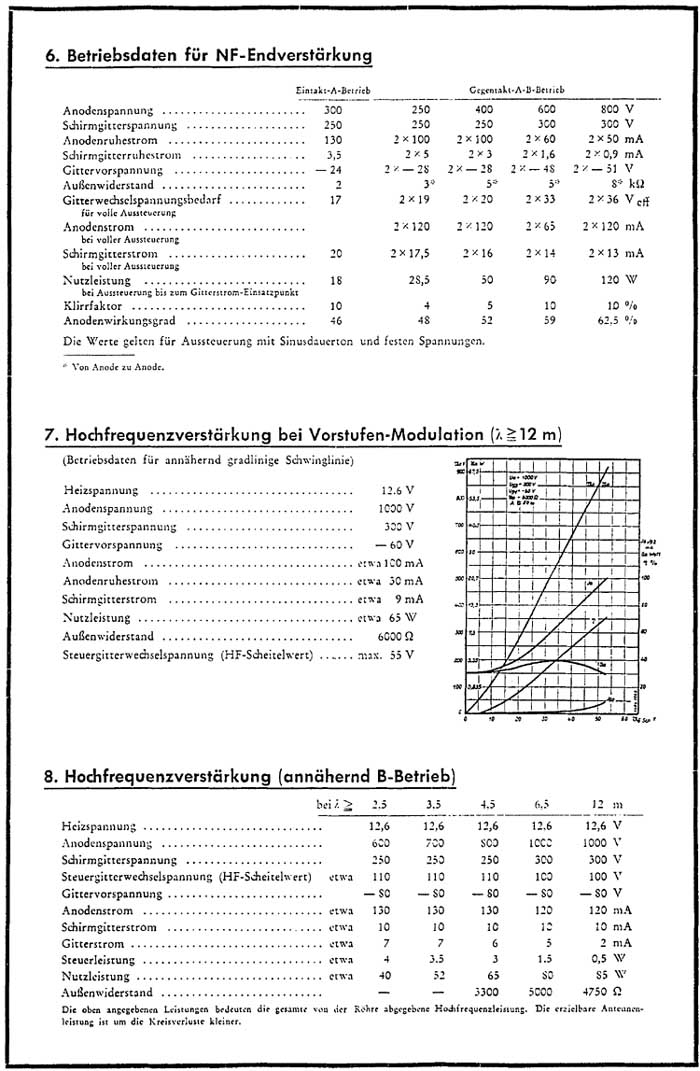

dobrý den neměl byste někdo nějakej rozumnej katalogovej list ke GU-50 já sem oběvil samý rustá a z toho nevičtu naprosto nic hlavně potřebuju zjistit odpor na anodě a výkony ve třídách AB A :-) díky moc váš Pajik :-)

Když neumíš azbuku, tak si najdi pšonský dokument k GU50 Lamina nebo švabachem k LS50 :lol:
http://www.mif.pg.gda.pl/homepages/fran ... g/GU50.pdf

no jasný ale abych mohl zpočítat výstupák pro (třídu A) tak potřebuju anodovej odpor :-) a pokud možno i víkon ve třídě A to sou dvě nějduležitější věci co potřebuju :-)

přikládám sice německý zato použitelný datasheet GU50ky pro NF použití, jak PP tak SE, máte tam i napětí Veff kterým budete budit, ať víte jak si spočítat driver..
