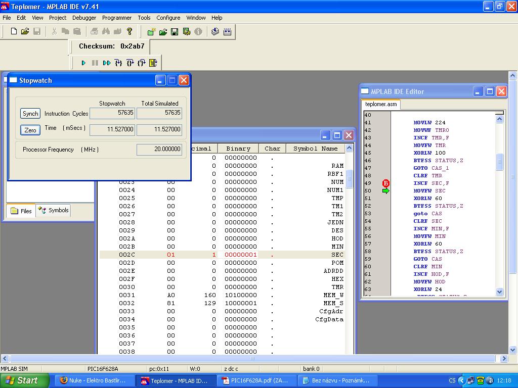

Kde dělám chybu?
Kažodopádně , zkontroluj si inicializaci časovače , přerušení a nastavení předděličky , nebo sem rovnou napiš celý tvůj INIT blok

a uvítal bych ten datashet PIC16F628A česky (já a angličtina to nejde do hromady pro mě bohužel
