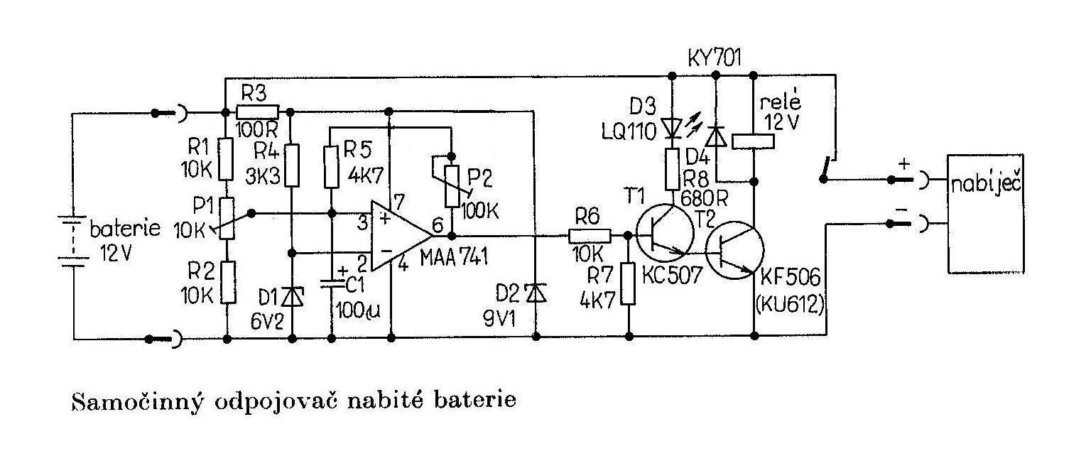

mat100 pro dobíjení Pb aku by se jevilo výhodnějším dobíjení konstantním proudem s maximálním napětím dle údajů výrobce aku, než odpojování podle napětí. Baterie si sama omezí proud na neškodnou velikost a pak ji odpojíš až budeš mít cestu kolem.
Odpojovač nabíječky.jpg- (109.14 KiB) Staženo 87 x
