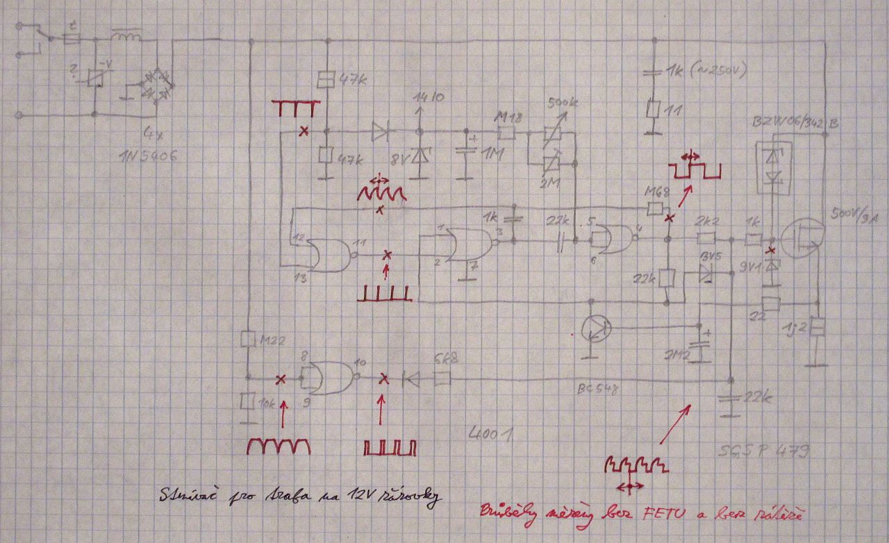

Pro zajímavost schema regulátoru pro trafa 230/12 V k halogenovým žárovkám s tranzistorem.
Jindra
(181.23 KiB) Staženo 518 x
