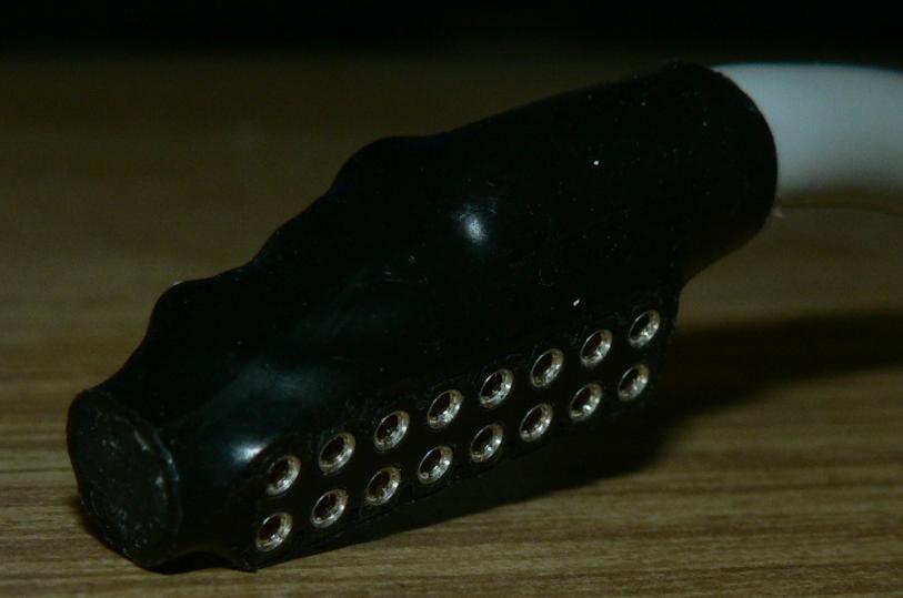

Použij tavnou pistoli a tu smršťovačku. Tenhle "konektor" vypadá blbě, páč jsem potřeboval, aby byl úhlovej... Na rovný to funguje líp. Prostě to mírně napatláš tavnou pistolí a pak to smrskneš celý do smršťovačky. A co ti vyleze ven ještě za tepla upravíš. Akorát bacha jestli ten konektor je dutej, aby ti tam nenateklo to tavný lepidlo - dost blbě jde pak ven.
Pro ilustraci...
(39.48 KiB) Staženo 137 x

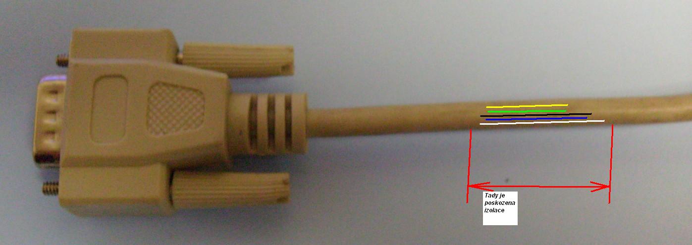

Pro ilustraci posílám foto konektoru CANON, ale ten kabel mu je dost podobný a jeho použití je taky podobné.
Izolace na drátech poškozená není, ale chtěl bych opravit tu "vrchní" kvůli mechanické pevnosti a estetice.

Aha tak to jsem tu otázku blbě pochopil. A nejde aspoň jeden z těch konektorů vyměnit za rozebíratelnej (a připájitelnej)? A pak použít tu tavičku + smršťovačku? Pokud ne tak se musíš spokojit s nějakym zaizolováním, ála bolavá noha... A nebo tam navlíknout takovou tu plastovou spirálu na zpevnění a pak by ta smršťovka třeba už vyšla.

Tak jsem to nakonec vyřešil tak, že jsem kabel přestřihnul - nasadil smršťovačku - zaletoval a "smršťil". Bylo tam jen 5 žil.
