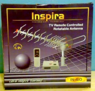

Přišly mi na stůl dvě "ovládací" jednotky pro tuto údajně otáčivou anténu - bez DO i bez samotné antény. Zatím jsem je nekuchal, jen obhlížel zvenčí a "zlehka oňuchával" měřákem. Podle štítku je to "Made in P.R.C.", dovozcem je (byla?) firma ProTec cs, Brno. Nevím ani, jak vypadá (vypadala) ta anténa - na netu jsou odkazy jen na SOS zákazník fórum, kde je kupa stížností na přístup firmy ProTec vůči zákazníkům. Mizerný obrázek jsem nakonec našel jen na Aukru, kde ji někdo prodával.
Nerozumím ale jedné věci - když se stiskne ovládací tlačítko, na zásuvce pro anténu se objeví různě vysoký napěťový puls s poměrně přesně ohraničenou úrovní - a přitom po každém stisknutí je ta úroveň jiná. V klidu je tam napětí 11,9V, ten impuls je jednou 12,5, jindy 14,6 a dokonce přes 19V. Neměly by ty pulsy být stejně velké? Nebo je jimi nějak určován směr, kterým se má anténa natočit? Nemá někdo schéma celé té ovládací jednotky + rotační části, čistě jen abych se ujistil o názoru, že nejlepší cesta pro toto zařízení bude směr pitevní stůl...?

tu anténu jsem kdysi vlastnil , na DO byly šipky -vlevo- a -vpravo- kdežto na jednotce je jen jedno tlačítko a každý jeho stisk mění smysl pohybu.

Což by dávalo jistý smysl, kdyby ty napěťové impulsy byly stále stejně velké nebo kdyby se střídaly impulsy menšího napětí s většími nebo kladné se zápornými. Skutečná sekvence (při mačkání toho tlačítka na jednotce - DO nemám) je podle všeho osmikroková (opakuje se po 8 stlačeních tlačítka) a její posloupnost mi nedává žádný smysl. Za okýnkem jsou 2 LED, červená svítí trvale, zelená blikne jen v okamžiku stlačení tlačítka. Chtělo by to sehnat buď tu pohonnou jednotku, nebo aspoň zjistit, jak se to chová v reálu, když to funguje. Stejně to nakonec asi skončí vivisekcí a zbytky v SD...
