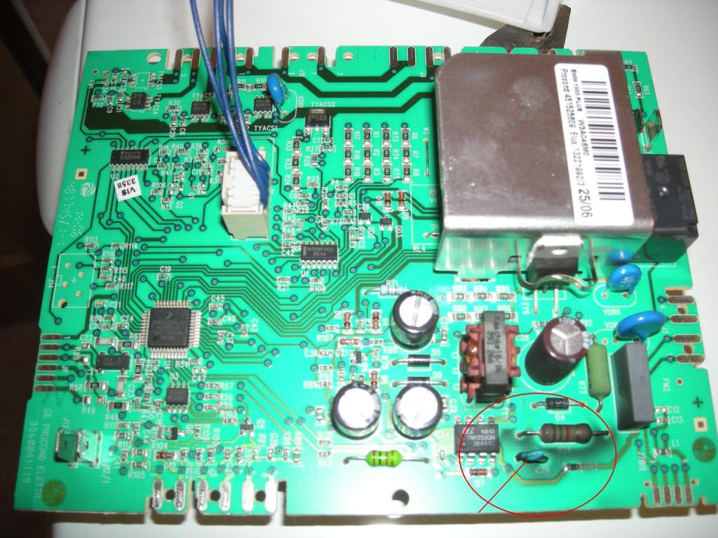

Kondik ?
rnbw píše:Podla fotky je to len spina - utri to a uvidis.
To je mozne ale od coho ked to bolo v plastovom obale a je to aj z vrchu aj zospodu dosky cierne okolo toho kondika utret to ide to je fakt
Tak som to skusal a skumal a zda sami ze chybny bude ten chrobak na lavo od toho kondika s oznacenim TNY253GN
