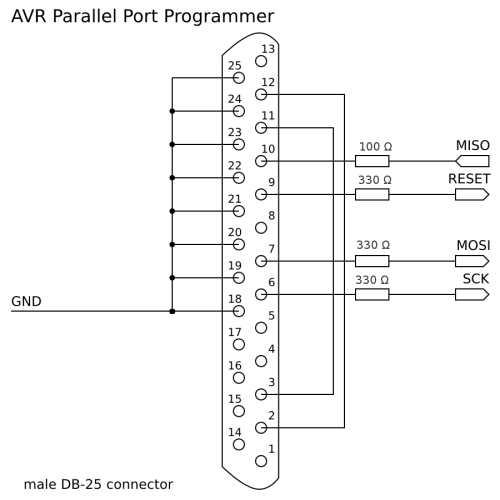

Ja sem dával dohromady tento programátor ale moc se mě to nedaří rozběhat
Schema.pdf
(11.73 KiB) Staženo 161 x

a napajanie tej Atiny mas ako riesene?
ja pouzivam stk 200 s inymi hodnotami odporov (na obrazku) paralelny port mam v biose v mode ECP. Napajanie mam z USB.
(20.29 KiB) Staženo 109 x
To je opět programátor pro paralelní port.
Platí o něm totéž co jsem napsal výše.
Na fórech je na ně milion stížností.
Zdá se, že na některém PC chodí, na jiném ani za nic.

zdravím napájení mam z externího zdroje délka kabelu je asi pul metru bohužel PC je starý notebook který má ještě LPT. PonyProg mě ten programator najde
denwistr
Příspěvky: 158
Registrován: 08 lis 2008, 00:00
#22 Příspěvek od denwistr »
Tak programovaní se povedlo opatřeni bylo to že sem úplně vynechal kabel a k pinu SCK sem dal ten kondik 100p. takže díky za rady AB1
