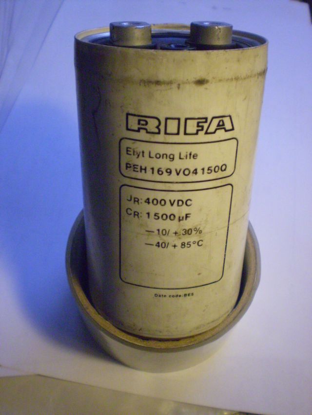

Zdravím všechny.Kamarád mě požádal o pomoc při shánění tohoto elytu (viz foto)do svářečky.Projel jsem net ale u nás jsem nic nenašel.V zahraničí katalogy jsou,to mi ovšem není nic platné.Neví někdo kde to sehnat?Dík.

No koukal jsem a u Farnela mají na výběr 3 typy :wink:
http://cz.farnell.com/jsp/search/browse ... %3D1000224
Vyrábí EPCOS a objednací kód 3878168 a a označení od výrobce B43456A9158M
A cena lidová
8O http://cz.farnell.com/epcos/b43456a9158 ... dp/3878168

Podívej se sem: http://cz.farnell.com/jsp/search/browse ... %3D1000224

A co originál servis Frönius, tam nemají nic?
