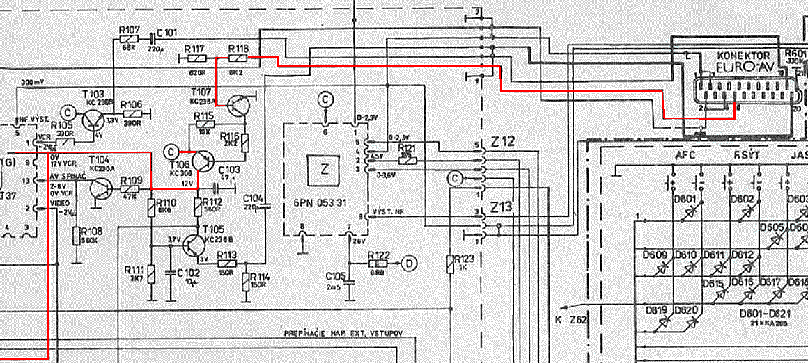

Moc se omlouvam za špatné udání typu TV . Na typovém štítku je 4430A což je C 430 . Pro upřesnění je to tato http://www.oldradio.cz/ts4430.htm . Tento typ mám. A tato televize když fungovala tak se chovala tak že když jsem připojil video nebo setobox tak se sama přepla jakoby do režimu AV protože samotný kanál AV nemá tak to mohlo být třeba na programu č.3 a na obrazovku šel pořád signál ze scartu . A tet mi obrazovka zrní jako když je klasicky odpojená anténa a vlasně vůbec neví že má ve scartu připojený setobox a nepřepne na nej . Když připojim setobox i s kabelem do jiné TV tak to chodí takže zrada je někde v televizi s přepnutim na signál ze scartu

Můžeš tam mít někde studený spoj,nedostatečný kontakt na příslušném pinu scartky,zatlačený kontakt.Kontroloval jsi to?
Příspěvky: 14453
#21 Příspěvek od masar »
Jde o chybějící ovládací napětí z pinu č. 8 SCARTu, popř. závadu ve spínacím obvodu (T104/T106/T107). Zkontroluj také přítomnost tohoto napětí na pinu 8 z settopboxu. :wink:

Zkus na tu 8 pripojit externich 12V. Tim bych zacal a pak jdi po te ceste co je ve schematku

A nemusíš použít ani externí - 12V máš k dispozici přímo na signál. desce, na stab. IO101/MA7812 - odtud propoj +12V na pin 8 SC :wink:

Tak pánove situace se zdá vyřešená ale příčina neznámá . Jak jsem psal že mi setobox na druhé televizi fungoval tak ta právě měla jak už tady bylo psáno samostatný AV kanál který se zapínal zvláštnim tlačítkem a na tu setobox naběhnul bez problémů . Tak jsem změřil 8pin na výstupu setoboxu a tam bylo 6.27 V . Když jsem na tu Teslu připojil videorekordér tak obraz bezproblémů naběhnul a na výstupu videa bylo 11.5V . Takže Tesla stará babička je snad v pořádku , ale jde o to jestli mi ten setobox nemohla zlikvidovat z nějakého důvodu televize , přeci jenom už je jí dvacet let . Setobox jsem reklamoval a v prodejně samozdřejmě nemohli pochopit že to mam rozbytý když to napojili na tři televize co měli v regálu vystavené a zapli AV a setobox se přihlásil uplně normálně . Tak jsem zvědavý s čim to přijde z reklamace a jestli mi vůbec uznají záruku ,když už dneska maji všechny televize samostatný AV kanál tak jestli se tim budou vůbec zaobírat. A tento signál z osmýho pinu je tam pouze pro televize který nemají samostatný AV kanál nebo má ještě nejakou jinnou funkci i v dnešních moderních TV ?

- pro přepnutí do AV potřebuje tvoje C430-ka na pinu 8 SC těch 9-12V (jak jsem psal výše!). Toto napětí zároveň odpovídá formátu 4:3 (což současně odpovídá - protože tato telka tuto obrazovku má!) :wink:
V dané době se jiné "povelovací napětí" ani nepoužívalo - tyto telky byly prioritně konstruovány pro "spolupráci s VCR AVEX", páč jiné byly téměř nedostupné (a pokud byly z TUZEXu, či z individuálního dovozu, tak taky měly standardně na pinu 8 SC těch zmíněných 9-12V) :roll:
Na pinu 8 SC toho "sexboxu" ale asi může být i menší napětí a přesto to závada nemusí být.
Bude záležet, jaký "formát obrazu" sis v MENU navolil a uložil. Podle toho se tam objeví určité napětí. Pro novější telky je právě velikost toho napětí na pinu 8 SC rozhodující pro to, jaký formát obrazu telka zobrazí. K tomu se právě využívá menší napětí než těch 9V (a jeho velikost určí patřičný formát obrazu) :roll:
Jenže tvoje C430-ka tak "chytrá" není, aby se uměla sama přepnout třeba na formát 16:9 tím menším napětím - pro ni je 6,27V málo, tak se nepřepne vůbec :roll:

- kdyby si v tom "sexboxu" navolil a zapaměťoval (v MENU) formát 4:3 (což by bylo vzhledem k C430-ce správně), tak by mu mělo "vylézt" z té 8-ičky SC potřebných 9-12V :nevim: - chtělo by to vyzkoušet.

Tak si měl pravdu je to opravdu tak . Měřili jsme na jinným setoboxu a 4:3 11V a 16:9 5V na osmym pinu .
