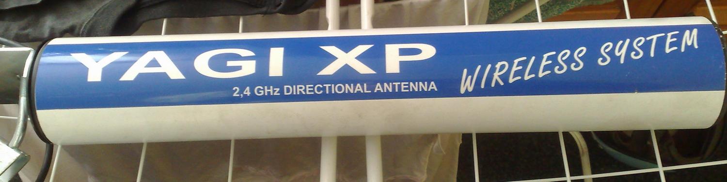

Panova zasveceni prosim o radu. Statek, kde ve predu je obytna cast. V obyvaku router viz. nahore a vzdusnou carou cca 50m na druhem konci je jakysi pansky klub a nebo take trucovna. Okno do dvora a stul primo u okna. Signal na NTB za cca 0-1 carku. Pomuze kdyz by v obyvaku vystrcil z okna yaginu viz obr. a smeroval ji primo do okna trucovny??
(66.11 KiB) Staženo 131 x

Jistě, že pomůže. Je to směrové vysílání i příjem. Ale nemusí to být stoprocentní. Uvědom si, že ten krátký bičík u routeru nahrazuješ jaginou, ale u NB máš stále jen ty dva dráty kolem displeje se stejně malou cistlivostí ale i výkonem.
