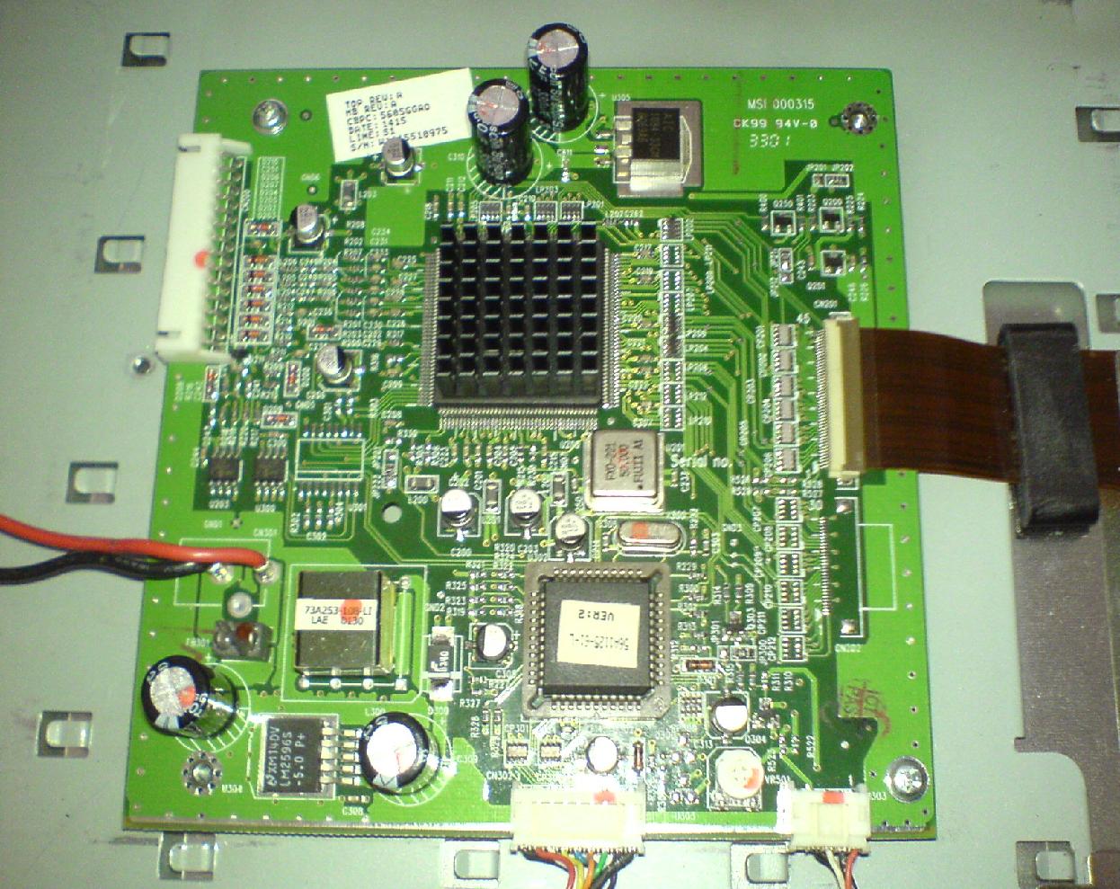

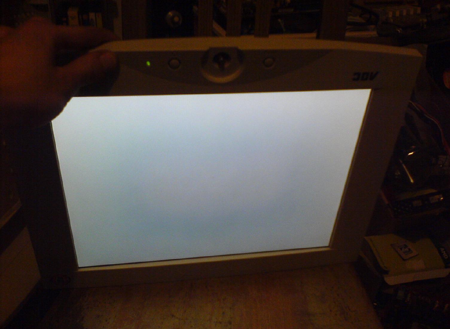

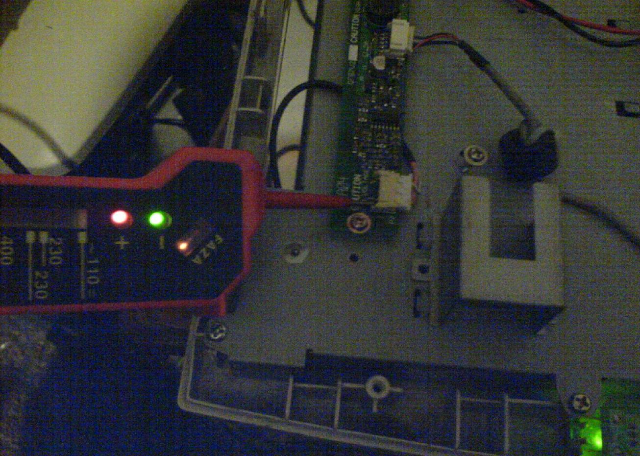

Problem skor bude v invertore ,alebo v trubiciach.
Už druhý krát strihám a furt je to krátke
Příspěvky: 37417
#3 Příspěvek od rnbw »
Co tie elyty a reset procesora?

Najlepsie zmerat ESR, ale to asi tiez nemas cim. Tieto Su'Scony vedia pekne vysychat. Pozor aj na tie male SMD elyty.

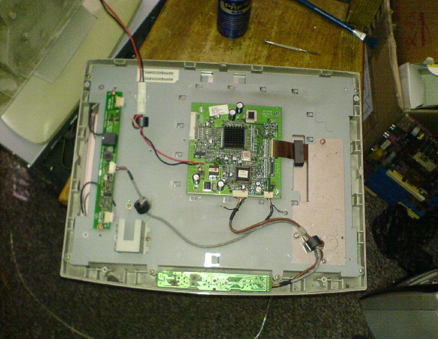

Pozri potisku na konektore co ide do inventora.Netvrdim na 100% ,ze je v nom chyba.Mozno ma spatnu vazbu od inventora.
Vyskusaj mu nasimulovat zapnutie.
Naposledy upravil(a) Burajko dne 01 bře 2010, 00:51, celkem upraveno 1 x.
Příspěvky: 37417
#9 Příspěvek od rnbw »
Podla fotiek idu do invertora len 4 droty - takze asi napajanie, zem, jas a zapnutie - tam spatna vazba ziadna nebude.

Není to dlouho co jsem tenhle monitor dostal na náhradní díly. Choval se vcelku podobně až na to že mě invertor běžel normálně, jen mě svítila furt oranžová LED, občas zezelenala a na panelu se zjevilo několik barevnejch proužků a tim to končilo. Elyty byly vpořádku, napětí všude sedělo. Takže je KO ten hlavní řídící IO pro panel. mezi hlavní DPS a DPS invertoru žádná zpětná vazba není. Je tam jen napájení, ON/OFF a regulace jasu. Z toho monitoru jsem použil ten 5V spínanej stabilizátor a invertor do jinýho monitoru kterej měl prošlehnutý trafo. Toť celá éra LCD monitoru AOC :D

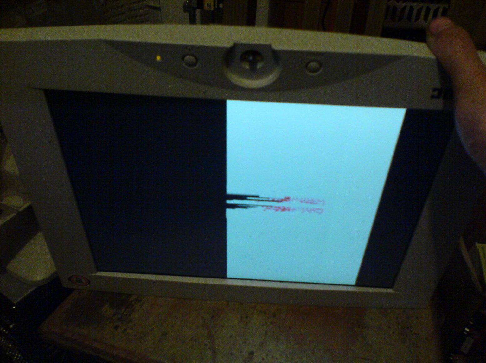

no ,ako som si všimol to tvoje posledne foto... mam dojem, že s tym už nič nenarobis, lebo je poškodena zobrazovacia folia ,Najčastejsie sa to stava uderom na prednu čast monitora.Je to velmo tenučke a citlive.
