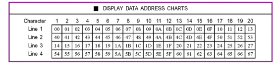

#2 Příspěvek od ZdenekHQ »
Myslím, že tahle tabulka hovoří za vše. Prostě to musíš nějak ošetřit - já používám rutinu, co přesně nastaví řádek a sloupec a pak už jen posílám přiměřeně "dlouhé" řetězce znaků.

#4 Příspěvek od ZdenekHQ »
To je tak, když se tady používá asi 20 programovacích jazyků bez jakékoliv definice v otázce a každý funguje jinak. Jestli je Pozicevstringu myšleno jako sloupec, měl bys po přesměrování na patřičný řádek odečíst 14h nebo i víc...
