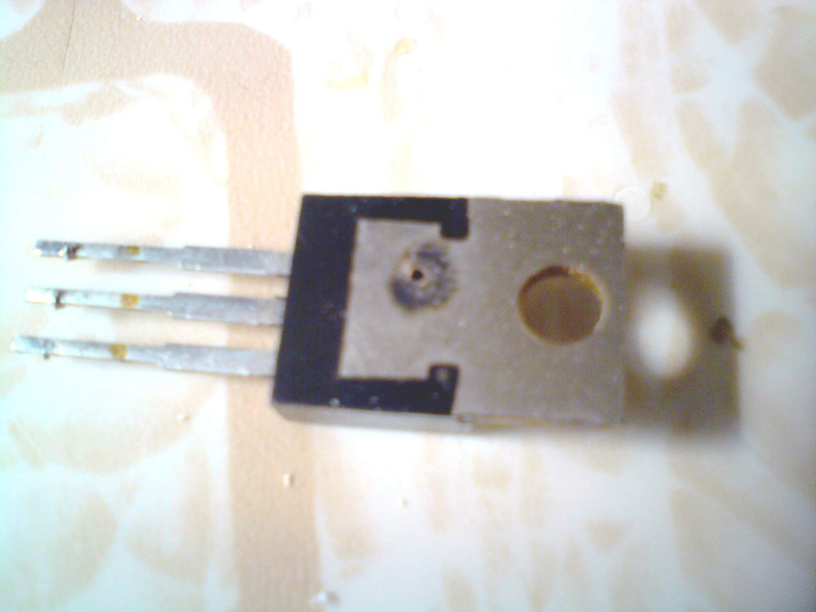

Tak uz to chodi - este jeden tranzistor bol vadny. Keby to nahodou niekoho zaujimalo, tak je to EuroCase ATX-350JSP. Vymenil som asi 25 vadnych suciastok - a to boli vystupne elyty nedavno menene za Panasonic (tie vydrzali).
Rozobral som ten zaseknuty ventilator - a vnutri boli dva elyty 2,2uF/50V 8O Samozrejme suche a nedali sa vymenit, lebo to neslo viac rozobrat => letelo to do kosa.

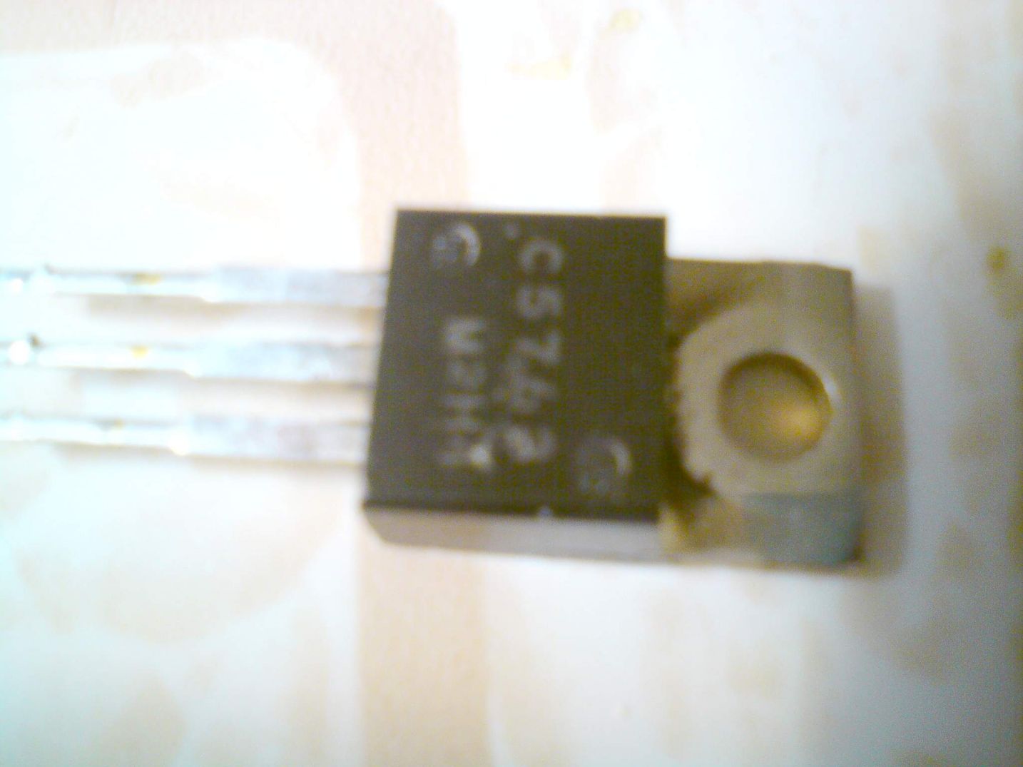

#17 Příspěvek od jandu »
Našiel som ho, je v celku a ako píše rnbw je prerušený.
(139.13 KiB) Staženo 74 x
Příspěvky: 37419
#18 Příspěvek od rnbw »
Ten moj je este aj prasknuty (rovnako ako ten vedla).

#19 Příspěvek od jandu »
Môj je vcelku - zvonka žiadna stopa po vade. Ide o 2SC5742 a od chladiča bol odizolovaný sivou silikonovou?!?/neviem, čo je to za materiál/ izolačnou podložkou.
(99.58 KiB) Staženo 71 x

#20 Příspěvek od Dingo7 »
Taky tady mám jeden děravý :lol: z PC zdroje z primáru.
Jen co ho najdu, dám foto.
Obrázek
A jediný vysvětlení pro mě je asi to, že v místě kde byl nabondovaný přívod vznikl elektrický oblouk a prosmažil to skrz - ta díra je totiž šikmo skrz.
