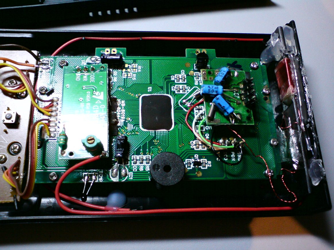

Zdravím. Všimli jste si někdo, že novější výrobky jsou jakoby z modulů? - Ať jde o radiobudík, měřící přístroj, nebo meteostanice.
A zrovna u toho posledního - meteostanice (HYUNDAY) došlo k selhání přijmu hodinového signálu. Tak jsem ji kuchnul a zjistil jsem, že DCF přijímač je samostatný modul - (vývody má - +3V, GND, blokování přijmu, a výstup značek). Kdesi jsem měl jedny hodiny, kterým se po pádu na zem rozbil displej. I tyto hodiny měly samostatný modul DCF. (vývody ty samý, ale jinak prohozený). Tak jsem jej vypájel i s anténkou a nahradil v meteostaničce původní. Tento modul funguje i v meteostaničce a dokonce je i citlivější.
A všimnite si toho radiovýho dílu. dokonce má i popsaný vývody.
V odkazu je video, který zobrazuje "zviditelnění" časových značek analogovým "rádoby multimetrem"
MOV00117.MP4 - 6.13 MB
(269.37 KiB) Staženo 178 x
