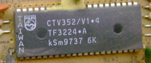

Příspěvky: 20876
#4 Příspěvek od BOBOBO »
šasi jedině foto , 24C2 a procák v pondělí . Zatím díky .

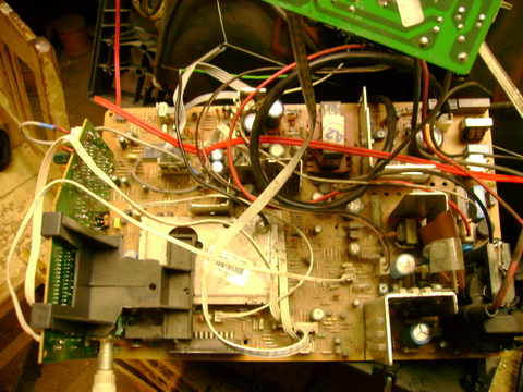

#5 Příspěvek od BOBOBO »
Takže takto to vyzerá a paměť 24 C 02 . Třeba někdo znalý identifikuje i šasi . Děkuji .

cabernet
Příspěvky: 2810
#6 Příspěvek od cabernet »
Tak mam bin len na model 7132. Ak chces, poslem ti to. Za pokus to stoji, ak to mas kde nahrat.
