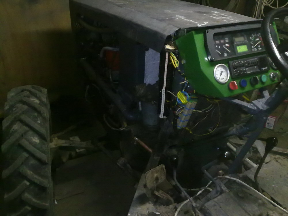

Ja som prerábal palubnú dosku v traktoryku lebo stará vybíjala poistky. Do palubovky som vložil aj Dve panelové meradla a tak som si myslel že ten tlak bude jednoduchšie spraviť. Mam ich nezapojene a tak som rozmýšľal že ten jeden merak by mohol ukazovať Hladinu nafty v nádrži . Je tam plavák s odporovým bežcom 0-100ohmou .Išlo by to nealko zapojiť aby mi to ukazovalo na Panelovom meradle 0až 100.
Delič napätia som spravil s Ne555 ale v Čechách sa dá kúpiť.
http://www.ges.cz/dcc1-1212s-ges07506883.html ale zatiaľ nemám cestu do Čiech.
Skúste mi poradiť ako by som využil tie dve meradla už keď som ich tam namontoval.
