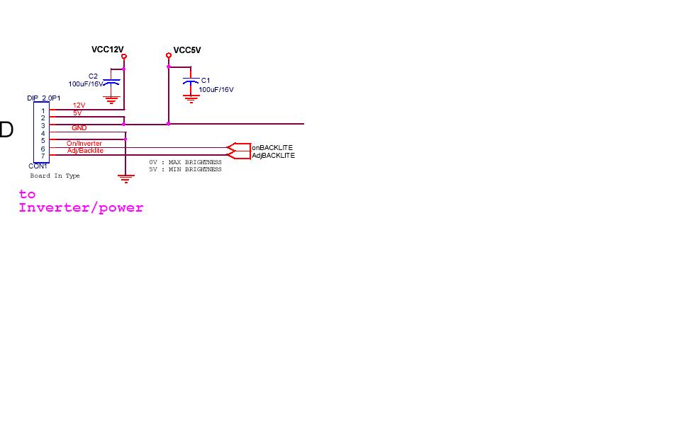

12V naměřil jsem: 12V
5V naměřeno 4,9V
a tam jak jsem nameril 1,8V je obvod pro ON/inverter
a 4,8V jsem naměřil na ADJ/backlite
manuál je ke stažení zde na uploadu pod tímto názvem :
hyundai_l70s_[ET].pdf
Bez názvu.JPG- (24.86 KiB) Staženo 558 x
