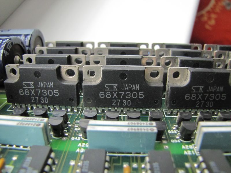

Marne hladam datasheet k IO 68X7305 (Sanken Japan) . Google najde spustu odkazov, ale pdf je asi TOP SECRET :( :( :(
Mam ich z paskovej tlaciarne IBM4234, na doske je ich 24kusov, spinali elektromagnety. Ak by bol datasheet, mozno by sa na nieco dali vyuzit. :D

To už jsme dva , kdyby jsi dal vyhledávat , uviděl bys . Ani z Pl žádné info ... Třeba vogon zapátrá ?

Je to zákaznícký obvod. Prostým dotazem na Sanken mi bylo sděleno, že obvody byly upečeny podle požadavků zákazníka a datasheet k nim nikdy nebyl.
Podle typu tiskárny by bylo možné sehnat přibližné zapojení v aplikaci.
Stručný popis obvodu je tady:
http://www.theicstock.com/stock-68X/68X7305.html
A ještě mi sdělili zajímavou věc: Oni sami parametry neznají. Zákazník si obvod navrhnul a spočítal sám. Oni dělali litografii a zapouzdření.

Děkuji . Získal jsem jako desku , takže já nevím z čeho je . Třeba ještě někdo ?

...zaujimave, ze je kopa ponuk na predaj tychto obvodov a nikto k tomu nema datasheet, kto to potom kupi? Pritom ho vyraba viac firiem "som z toho nejako zmeteny" :D
To vogon: Ten popis obvodu sa mi nezda.
To BOBOBO: Su to vykonove spinace, ktore spinali elektromagnety, paskovej tlaciarne IBM 4234. Pred papierom rotuje specialna ocelova paska s bodmi, elektromagnet vo vhodnej chvili narazi na bod a ten cez farbiacu pasku otlaci bod na papier, cim sa dosiahne efektu ako u maticovej tlaciarne. Na papier sa naraz prenesie cely riadok bodov (vlastne je to jednobodova tlaciaren :D a sakra rychla tlaciaren ) Magnetov je asi46? takze jeden obvod musel obsluzit dva magnety, lebo tych je na doske 24. Je na nej este par svabov DIL, ale tiez to budu asi zakaznicke specialy, tiez som o nich nic nenasiel. Tlaciaren mala nejke spesl rozhranie, takze isla na zosrotovanie, ostala mi z nej elektronika a par motorov...

Nevyraba to nikto. Len to vselijaki priekupnici predavaju. Oni nepotrebuju vediet, co to je.

...asi mas pravdu :( , ale videl som v ponukach SANKEN, TOSHIBA, MOTOROLA...

Právě desku jsem uchvátil stím , že ty obvody by se mohly hodit do můstků pro krokáče - byly satarmo ...

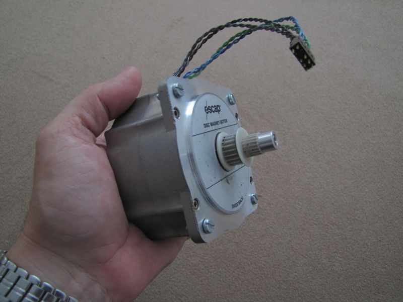

...tiez ma to napadlo...
a vylovlil som z tej tlaciarne aj toto: :)
