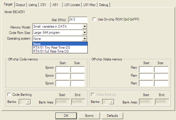

MirrA1 píše:A jinak jak to myslíš že tam mám víc mainů?
Asi ti tam překladač připlácává nějaký kus kódu (asi to RTX51 Tiny), který už obsahuje main, takže už jednou je definovaný a ty ho definuješ podruhé. Ale já netuším, co to je to RTX51 Tiny, takže nevím co s tím.
