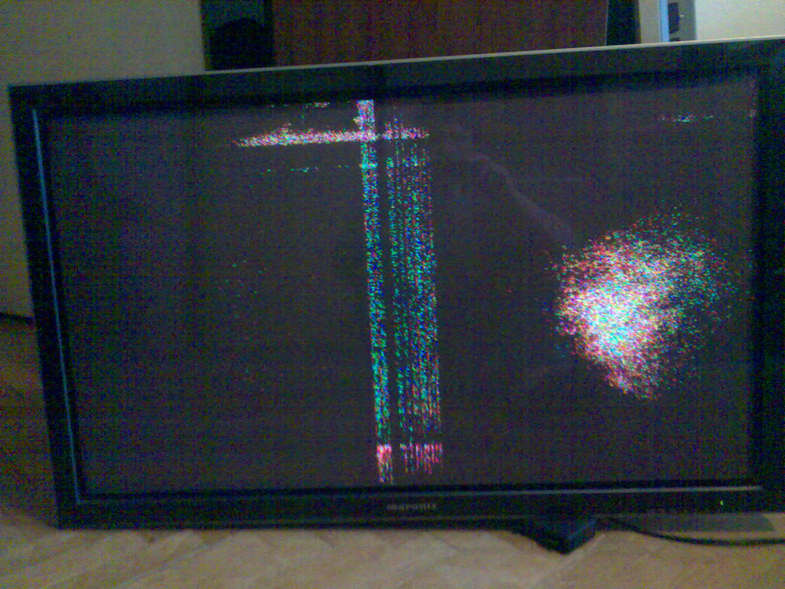

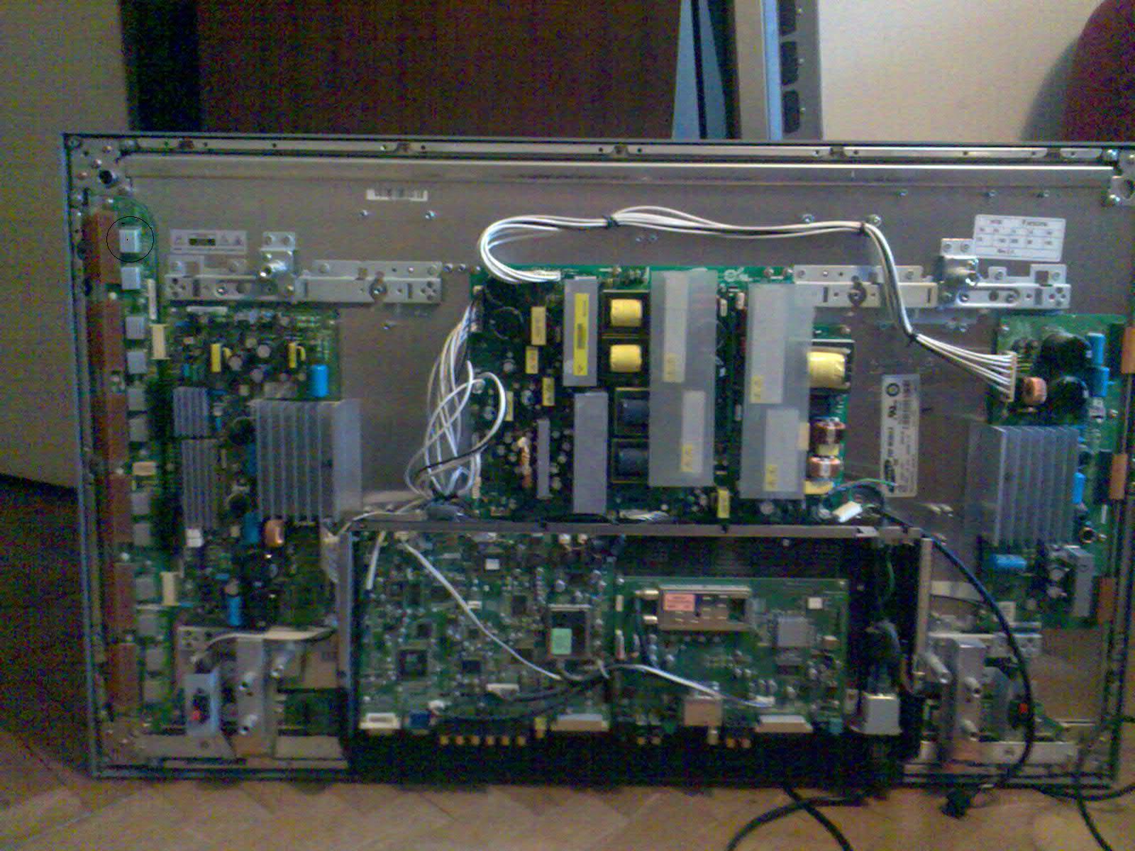

Potřeboval bych poradit s touto závadou- po zapnutí telky se na panelu zobrazí fleky, které se rozsvěcují a zase mizí do tmavé obrazovky ve stejném rytmu.Napětí na zdroji jsem měřil a jsou v pořádku,s pulzováním se nemění.Měl jsem podezření na YSUS modul,ale všiml jsem si,že jeden driver v horní části panelu(viz foto )má teplotu asi 90 stupňů a ostatní pouze 20.Bojím se, že to bude asi vadný panel.Děkuji Z.H.
