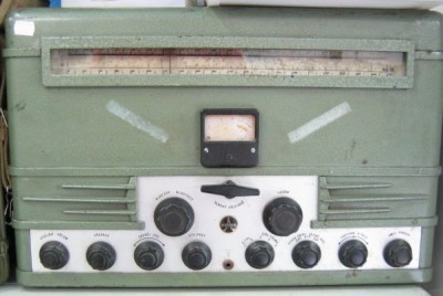

komunikační přijímač

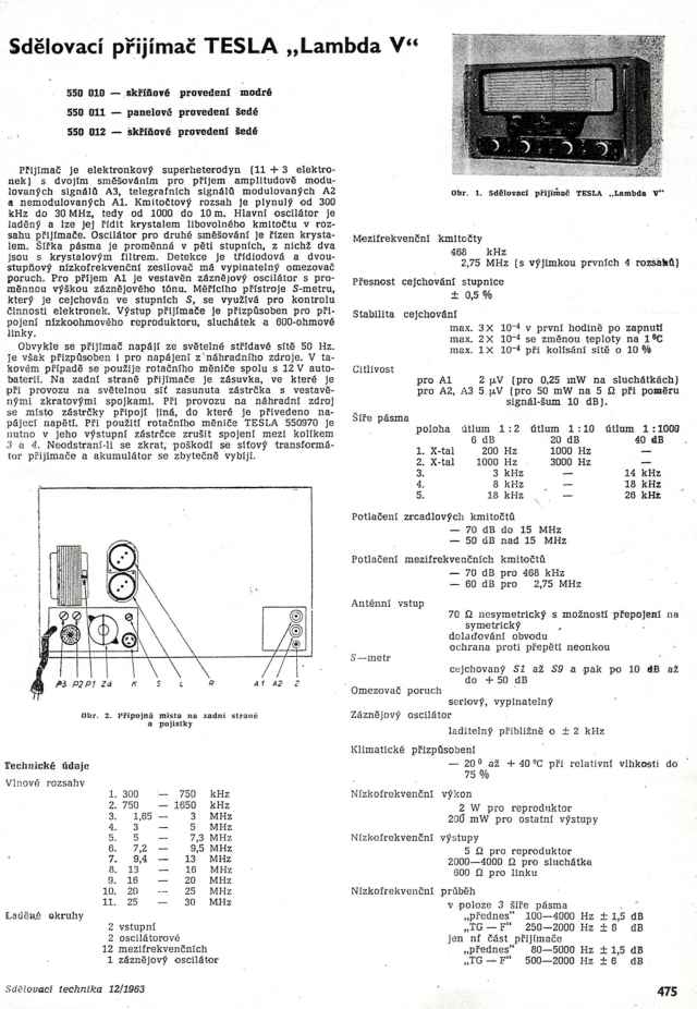

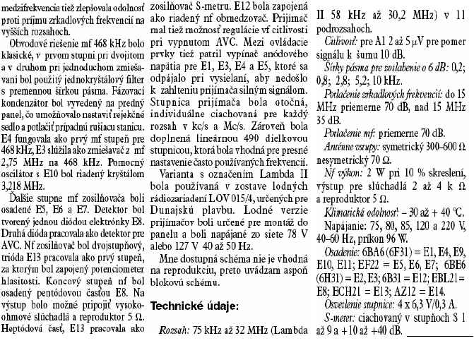

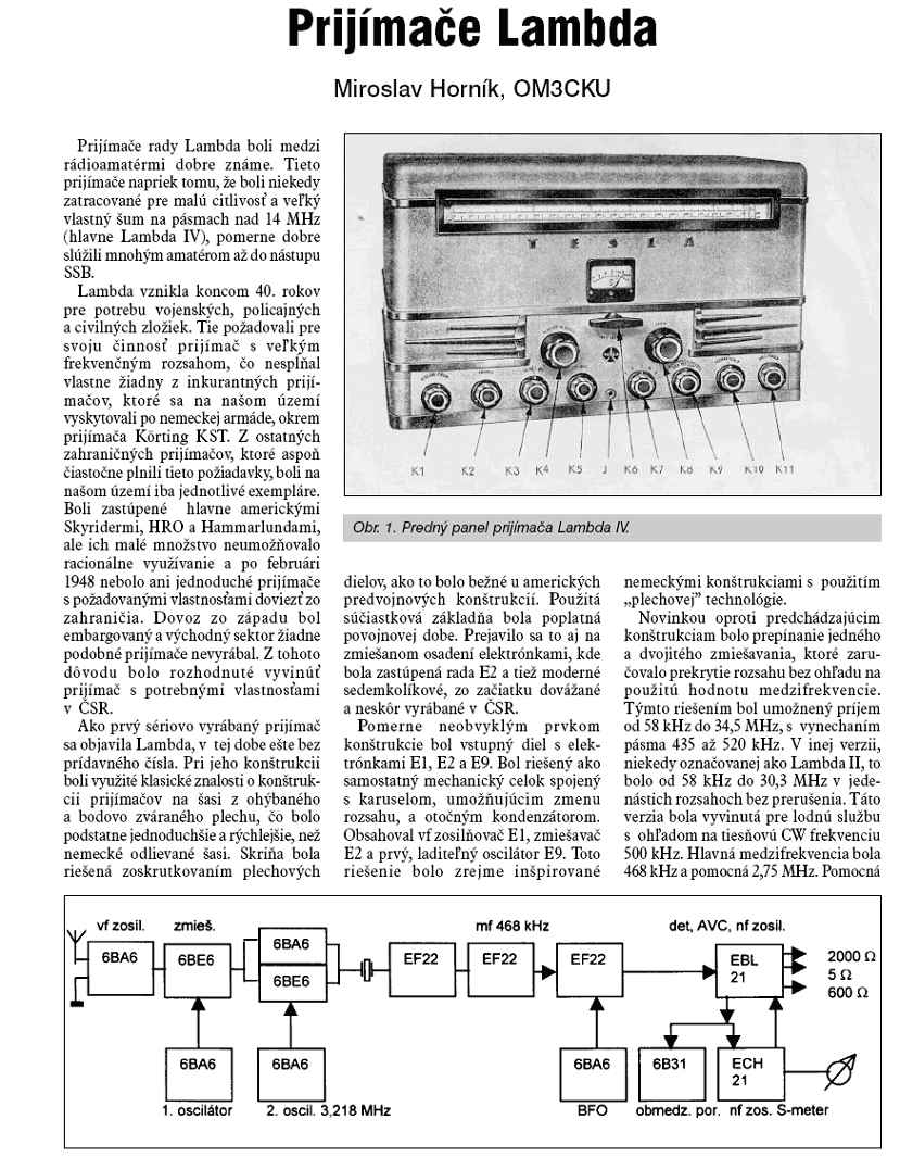

nevíte někdo jaký je rozdíl mezi LAMBDOU IV a LAMBDOU V ? Já pouze vím, že IV má přepínání stupnic, kdežto V má stupnici jednu velkou. Jinak o tom nic nevím.

částečně elektronkami řady E21, V už má jen heptalové.K Volně můžu jen obecně říci, že SSSR vojenská rádia byla celkem dobrá a spolehlivá, na rozdí od spotřební elekroniky.
Lambda V byla podle mě citlivější .
Mám také kompletní dokumentaci k oběma.
Pokud by jsi chtěl podrobnější informace dej vědět.

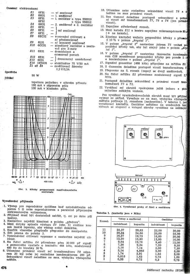

Pokud ti bouchne C183 (původně tvořený elektrolytem zalitým v asfaltu, vždy vadným), znamená to pouze tolik, že máš příliš velký odběr ze zdroje. Za normálního provozu je na něm napětí asi 30 V, tvořené úbytkem na řetězci R68-69-70, pokud odběr stoupne, stoupne i napětí. Jestli byl spálený odpor R72, tipoval bych, že ten nadproud pochází z částí napájených z větve zdroje +3. Vzhledem k tomu, že nf předzesilovač i konec jsou napájené z větve +2, můžou se z reproduktoru ozývat nějaké zvuky, přestože je zdroj přetížený.
Nenapadá mě, co by tam mohlo být vadné. Použité porcelánové kondenzátory jsou velice spolehlivé. Dokud to neopravíš, tak to nezapínej než přes ochranný odpor místo pojistky P1, abys to zbytečně neničil.
C180, 181, 182 jsi měnil zbytečně, s nimi nemá hořící odpor R72 nic společného. Pokud mají kapacitu (a divil bych se, kdyby neměly), tak je tam klidně nech, ale nejdřív je naformuj (postup si najdi tu na fóru). Těžko dneska seženeš spolehlivější kondíky. Odpor R72 je použit jako reostat, takže je jedna část nevyužitá, stačí nahradit tu druhou část. Která je která, poznáš z původního zapojení. AZ12 jsi nejspíš nahrazoval zbytečně.
Měřící body ti snad v úterý pošlu líp oskenované. Měřit se samozřejmě musí se všema elektronkama osazenýma.
