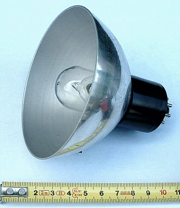

Povaluje se mi tady tato výbojka. Podobná byla použita ve stroboskopu maďarské výroby. Jenže ten už nemám a nemohu nijak zjistit zapojení oktalové patice. Výbojka je v ní spolu s reflektorem zalitá a není vidět dovnitř.
Nezná ji někdo, nebo nemáte zapojení patice.
Nebo nápad, jek identifikovat bez destrukce jednotlivé vývody?
Výbojka, asi maďarské výroby. Nemá žádné označení.

Použij měkký zdroj VN, takhle jsem taky jednou identifikoval výbojku se zvláštní paticí. Použil jsem Villardův násobič s 5 stupni napájený ze sítě.

To mne taky napadlo. Jenže co na obrázku není vidět, u dna reflektoru překrývá obě elektrody zapalovací pásek. Taky nevím, jak bych zjistil, kde je plusová a mínusová elektroda. Jedna je sice delší a jedna silnější, ale to mi nic neříká.

Kladná elektroda bývá označená např. tečkou, pokud není vidět tak se to dá poznat tak, že kladná je jen relativně tenký drát a záporná elektroda bývá omotána ještě takovou spirálou - zkrátka je větší.

Je to tak, jedna elektroda je omotaná spirálou. Takže aspoň vím která je záporná. Dík Amaroku.
Někde tu mám starý ionozátor. Zkusím to s tím a uvidím co se stane.
