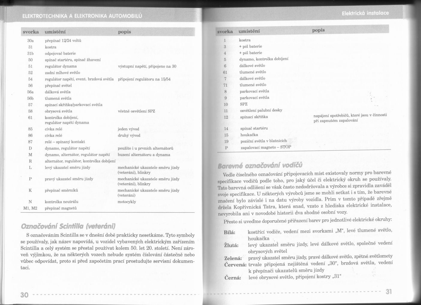

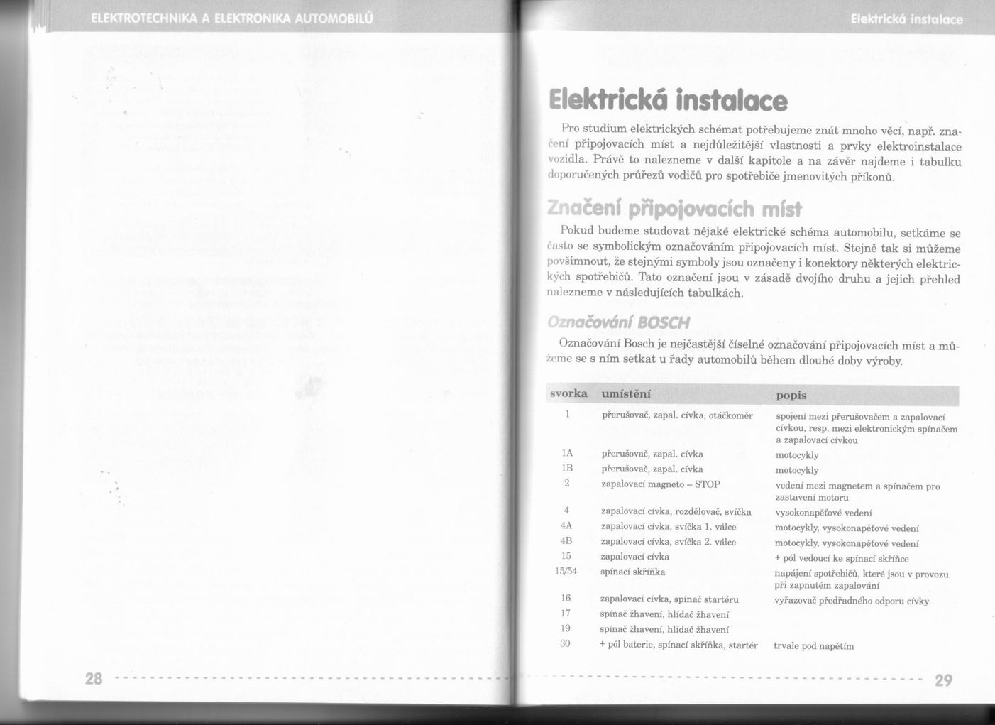

Kde najdem čislovanie kontaktov,vyvodov v auto elektrike,Napriklad,čo ktory vyvod znamena,napr.15,54,30,50,58a,58b a podobne.dakujem za nasmerovanie.

Nejspíš na nějakém autofóru,ale tohle by mohlo stačit.
(160.52 KiB) Staženo 228 x
(110.19 KiB) Staženo 232 x

Vdaka ti Tazman,pomohlo,vdaka.
