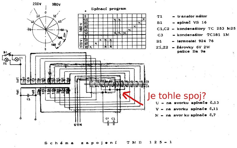

Dobrý den, nechci zakládat nové vlákno a tak pokračuji. Vyhořely mi kontakty 1-2 3-4 důsledkem kovového prachu na přepínači VS 16 svářečky TMB 125. Provedl jsem demontáž a následnou repas prvního paketu. Zkontroloval jsem schéma zde nalezeném a nastal problém.
Kontakt 16 je zapojen na mém baku na kontakt 2 , ale schéma hovoří, že propojeny jsou 6-10-12-16 a k tomu ještě kontakt 14. Nechápu, proč? Proč jsou tam kondy C1 a C2? Posouvají fázi o 90 stupňů? Děkuji.

Řada je 6,10,14,16, ne 12! Rozmaluj si na jednotlivé proudové rozsahy . To vinutí vlevo dole se sekundár a ta vinutí v linii vedle "dole" jsou na sloupku "výstupním" . Čím více vinutí (závitů ) zapojíš v dolní linii , tím větší získáš výstupní proud . Takže vinutí má vždy stejný počet vintů , ale dělí se na "vstupní" a "výstupní" sloupek . Všimni si , že při 400V je pro 50A zapojen jen sloupek "vstupní . Proto si myslím , že nemůže být propoj mezi 2 a 16 . Zkontroluj si , jestli není některá část vinutí přerušená .

Dnes jsem šmejdil po dílnách v práci a našel jsem RTB 3, uvnitř je stejná jako ta má. Vypadá to, jako by někdo dal na mou už tedy RTB 3 plastový kryt ze svářečky TMB 125. Na svářečce v práci je také propojen kontakt 2-16. Záhada. Řada je 6,10,14,16 - ano napsal jsem špatně, 8 je s 12. Děkuji
