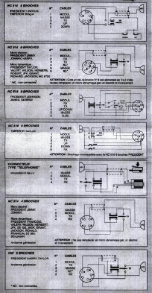

Zapojení mikrofonů CB.jpg- (267.13 KiB) Staženo 396 x
Re: Předělání mikrofonu z danity 440 na DNT CV 2000

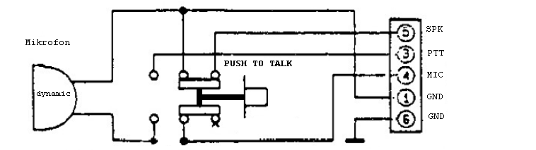

Nitro píše:Ahoj dostal jsem tuhle stanicku bohuzel po nekolika pokusech zapojeni mikrofonu din 5 kolik stanice stale kmita muze nekdo poradit spravne zapojeni... díky
1. Identifikace pinů na konektoru stanice
a. - GND .... při vypnuté stanici ohmmetrem proti kostře
b. - PTT ..... při zapnuté stanici najdeš měřákem napětí cca 5V proti GND(při zkratování na GND stanice začne vysílat)
c. - SPK .... při zapnuté stanici a vypnutém SQ zkratuješ proti GND - (začne šumět reprák)
d. - MIC .... při zapnuté stanici zaklíčuješ PTT a šroubovákem se dotkneš MIC pinu - a na druhém cíbíčku bude slyšet místo modulace brum
2. kontrola zapojení mikrofonu podle obrázku
pokud nejsi toto schopen provést, radši odnes rádio tomu co to zná . . . . . .
mikrofon_dynamic.png- (39.67 KiB) Staženo 276 x
