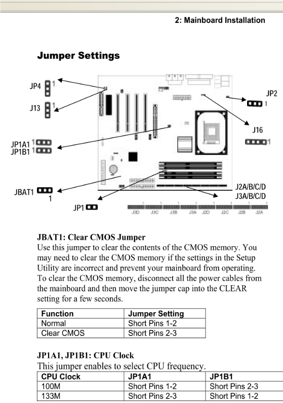

Je prejumprovaná na DDR-ky (lišta pinov pozdĺž pravého okraja) a neviem z nej dostať viac ako 133,4MHz (100+33). Keď prepojím príslušné dva jumpery 100/133 na tých 133MHz, proste nejde. RAM je osadená DDR400(3)/512MHz. Nastavenia v BIOS-e nemajú vplyv. Procesor je Celeron 1,7GHz/128kB(17x100). Počítač bol nestabilný, zamŕzal. Po reinštale to vyzerá v poriadku, len tento problém. Tiež nastavovanie násobiteľa procesoru je bez účinku. Pomôže upgrade BIOS-u? Ak, ako na to (ešte som to nerobil). Ďakujem

Nasobic sa menit neda (pokial nemas procesor "engineering sample"). Na 133MHz to fungovat nema, tak sa necuduj, ze to naozaj nefunguje.

Má to 6-pinov, dva jumpre 100/133. A keď má "utiahnúť" DDR333 (mám DDR400, to by nemalo vadiť), tak by som čakal rýchlejšie, keď je tá lišta pinov prejumprovaná. Načo tam je? Nie je to o procesore? Naozaj tým nejde hnúť; keď tie jumpre porozpájam (pôvodný stav), bude to rovnaké? Keď dám SDR133, bude to rovnaké?
Příspěvky: 37419
#4 Příspěvek od rnbw »
Tym jumperom pretaktuvas procesor a ten tych 2,2GHz (17*133) 17*nezvladne. Ten musi ostat na 100MHz. Otazne je, na akej frekvencii moze bezat pamat pri FSB 100MHz - to zavisi od chipsetu (VIA P4X266A alebo P4X333) a v tomto pripade to bude pravdepodobne maximalne tych 133MHz (DDR266).

Pre doplnenie vedomostí; keď je fsb 133MHz, prečo spomínaš DDR266? Na to by mala stačiť i SDR133, nie? Pripomínam, doska má oba typy slotov. Čo som vlastne zmenil prejumprovaním tej lišty konektorov J2A/B/C/D
J3A/B/C/D ? A ďalej, ak správne počítam, keď prehodím jumpre JP1A1a
JP1B1, doska by mala taktovať na 166MHz. To procesor nezvláda a ani sa o to nepokúša. Čo tak ten procesor vymeniť? Vyriešilo by sa to tým?
Manuál je k dispozícii tu? http://diplodocs.cz/414159.php?k=7814a5 ... 147C&cM=-1

FSB je frekvencia zbernice procesora, v tvojom pripade 100MHz a nastavuje sa jumpermi JP1A1 a JP1B1.
Pri P4 neplati, ze pamate bezia na rovnakej frekvencii ako FSB (to plati len pre P3 a starsie, aj to len pre starsie chipsety).
DDR266 znamena, ze pamate bezia na 133MHz (DDR = Double Data Rate).
Pri tychto VIA chipsetoch to sa to tusim da nastavit na +33, 0 alebo -33MHz (oproti FSB). V tom pripade DDR333 (166MHz) pamate vyuzijes naplno len s procesorom, ktory ma FSB 133MHz. Nie je tam ziadny problem, pamate sa bezne davaju tak, aby mali rezervu (uz len kvoli tomu, ze sa tie pomalsie casom prestanu vyrabat).
