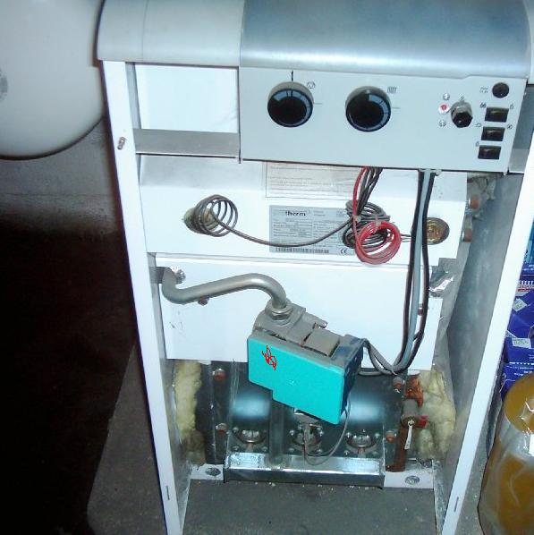

Zdravím
Porouchal se mi tento plynový kotel Prothem30 kterému údajně často odchází řídící jednotka která je vyznačena červeně na obrázku samozřejmě to dám opravit servisákovi, máte s tímto kotlem nějaké zkušenosti?a kolik ta jednotka stojí? díky.
(48.6 KiB) Staženo 156 x

Elektronika je pravděpodobně SIT 503 EFD.Není problém ji opravit.
Italské elektroniky jsou velmi poruchové.

cabernet píše:AKO SA PREJAVUJE ZAVADA?
Po zapnutí které je z mého pohledu v pořádku tak asi po 15 sekundách tak to začne znovu zapalovat a zase z mého pohledu 1 tryska pak to spadne do havarijního stavu a rozsvítí červená kontrolka zkoušel jsem to resetovat a znovu se to opakuje díky.

#5 Příspěvek od kaja4 »
Je slyšet,že proudí plyn do hořáků?
Podívej se na zapalovací elektrodu zda je tak 4mm nad hořákovou trubicí.
Plyn se zapálí ano-ne?
Jikra by měla být vidět přes průzor a také je při zapalování slyšet.
Druhá elektroda-ionizační- ta je nad hořákem aspoň 1cm.Musí být vodivě propojena s automatikou SIT-je to ten širší faston.Nesmí být spojena na kostru kotle.Při neúspěšném zapálení automatika zopakuje cyklus a pak jde do poruchy.
Automatika je pravděpodobně typ SIT 537(577) a ne 503.

Ak sa nemylim, tak na doske riadenia je impulzny kondenzator, ktory je napajany priamo z 230V a prave cez neho sa vlastne zraza toto napatie na mensie, ktore vlastne tvori napajanie riadiacej dosky. Ja som sa stretol s podobnym, ak nie rovnakym spravanim sa kotla a zavada bola prave v spominanom kondenzatore.(ak sa jedna teda O TO, CO SOM OPRAVOVAL JA)

Já nejsem revizní technik a nebudu do toho šťourat protože s plynem nejsou žádné hrádky mě jde o to aby mě nějaký vykuk nevzal na hůl předběžně mám s jedním domluvenou opravu a ten říkal že ta jednotka stojí 1600 kč tak se chci dostat "do obrazu" nicméně by bodlo schéma té jednotky jen čistě pro mou zvědavost díky.
