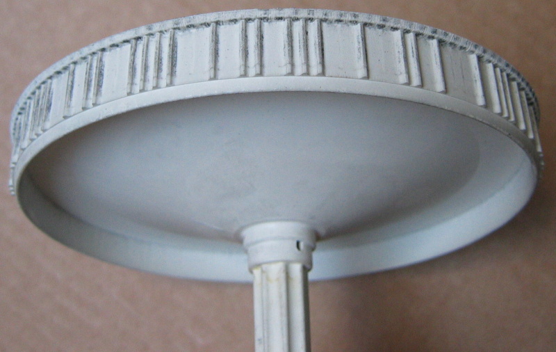

při opravě robotu Tefal mě překvapila řemenice pro ozub. řemen - viz fotka, nevíte někdo proč jsou ty zuby takto nepravidelně rozmístěné?

tyto řemenice jsou opravdu takto vyráběné a nikdo přesně neví proč. Řemen, který je na tomto hnacím kole nasazen zabírá více jak polovinu plochy ozubeného kola, takže funguje bez problému. Je možné, že pokud by tam byli zuby všechny, tak by nebyl umožněn potencionální prokluz při zablokování unašeče a mohlo by dojít k poškození dalších částí robotu včetně motoru, což by byla podstatně dražší oprava.

Tipuju že je to kvůli hlučnosti.Takhle se vyráběj i ventilátory v autech.Maj nepravidelně rozmístěný lopatky kvůli rezonancím vzduchu.Je to promyšlená konstrukce kde se zvukové vlny navzajem ruší.

Nepravidelně rozmístěné zuby nebo lopatky u ventilátoru jsou kvůli snížení hlučnosti, tak si myslím, že i zde je to z tohoto důvodu. Nepravidelností se potlačí vznik hučení.

Taky mě napadla hlučnost. Je to asi podobné jako nepravidelný vzorek na pneumatikách, kde se to dělá mj. i kvůli snížení hlučnosti.
http://www.epneu.sk/galerie.php?t=Pneu&m=co_eco_contact_ep&c=2 Na řemenici je vidět, že v úseku na fotce se neopakuje stejná kombinace .
