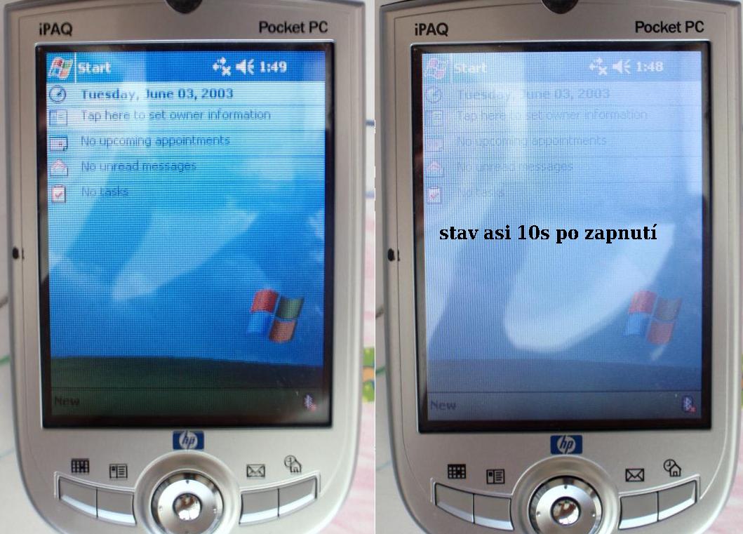

toto PDA leželo asi rok v šuplíku, závada se projevuje tak, že po zapnutí PDA slábne rychle kontrast a během asi 10 vteřin je to tak jak na fotce.
Baterie je plně nabitá a jas neslábne. Stačí na vteřinu vypnout a opět nabíhá v plném kontrastu a slábne. Když ho ale probudím z šetřiče, tak je ten kontrast ihned slabý.
V nastavení PDA je možnost měnit pouze jas, uvnitř je vybitá malá zálohovací baterie (má vliv pouze na udržení dat), dále bylo PDA v nedávné době rozšroubováno a znovu složeno.
Napadá vás, v čem by mohl být problém?
Dík za tipy
3.JPG- (120.71 KiB) Staženo 136 x
Takže jestli bylo rozebíraný, tak bych to viděl na špatně zasunutej konektor od dipleje, nebo špatnej ten flex kabel.
Ještě mě napadá opotřebovanost displeje, ale jestli to začalo dělat z ničeho nic, tak se to může vyloučit.
