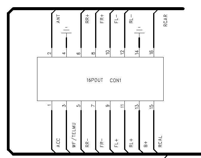

Zakoupil jsem v Tescu "výhodně" předváděcí autorádio Roadstar CD-808MP/FM. Z předváděcího panelu, kde bylo vystaveno mi ale dali jiné připojovací kabely ISO (jak jsem později zjistil je to z Panasonicu).
Můžete mi prosím někdo poradit jak je ve výše uvedeném autorádiu zapojen 16 kolíkový konektor? Děkuji.

V manuálu to popsané není - je tam pouze popsané zapojení ISO konektorů na napájení a pro reproduktory. Taktéž na autorádiu je schéma zapojení ISO konektorů.

mejla77: děkuji ti za snahu, ale to je právě konektor od Panasonicu co byl k tomu autorádiu v krabici. Zapojení u Roadstaru je určitě jiné, když to proměřím tak zem (černý kabel) je na 3 kolíku a ostatní právě nevím. Já bych si ho i upravil - kdybych věděl jak...

tady je servisní manuál:
http://upload.ebastlirna.cz
hledej CD-808MP_FM.pdf
a konektor:
(16.91 KiB) Staženo 373 x

dj_Paul: děkuji ti mnohokrát - to je přesně co jsem potřeboval. :wink:

jak moznám jak ten konktor je?kde je vršek a spodek?nebopodle čeho se mám orientovat...?co znamenají zkratky..?
