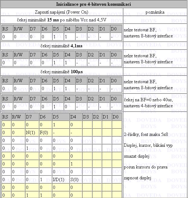

no vies ..ja som to zatial skusal robit tak ..ze som si stiahol kniznicu aj zdrojak z internetu ..je to v subore ..
to mi neslo ..tak som vyskusal napisat primitivnu inicializaciu ..uplne amatersku ..naozaj sa na tom nebavte pls :P
#define F_CPU 1000000UL
#include <avr/io.h>
#include <util/delay.h>
int main(void)
{ int i;
while(1)
DDRC=255;
DDRA=255;
DDRB=255;
DDRD=255;
PORTA=255;
PORTB=255;
PORTD=255;
for (i = 0; i <= 15; i++)_delay_ms(1);
PORTC=3;
for (i = 0; i <= 5; i++)_delay_ms(1);
PORTC=3;
_delay_ms(1);
PORTC=3;
PORTC=2;
PORTC=2;
PORTC=8;
PORTC=0;
PORTC=8;
PORTC=0;
PORTC=1;
PORTC=0;
PORTC=6;
PORTC=0;
PORTC=12;
ale vobec to nejde ..malo by setko zhasnut a kurzor byt na zaciatku nie ?
alebo ako ..neviem ci dobre tomu chapem

můžeš mi říct, kde v tom programu ovládáš vstup E a RS toho LCD ?? Buďto jsem slepý nebo to tam není.
