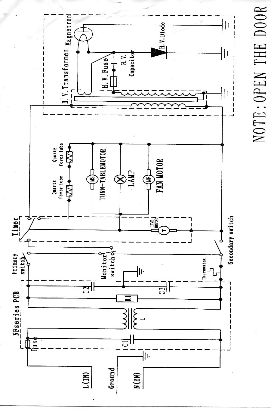

Mikrovlnka hoří pojistka po měsíci.
Co to může dělat když při otevření dvířek se nic nezpíná snad než dveřní spínače?

Ako píše zdenoeddie môže to byť mikrospínač, ten čo má zapojené 3 kontakty.
Primary switch zopne skôr ako prepne monitor switch.
Môže to byť aj mechanická závada na dvierkach.
