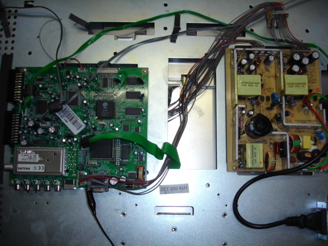

Prisiel som vcera este na to ze mne vlastne vsetko bezi akurat ten sramot zo zdroja je preto lebo je odlahceny kedze mu nenabiehaju podsvietenia... Do CPU dosky ide ovladanie podsvietenia ktore rozsvecuje na kratky moment. Cize jeho ovladanie z dosky musi pulzovat aby svietil. Ide to cez smd trandak na vyvod svaba oznaceneho ako SDA 5550 Na nom ale ziadne pulzy nenameram. Domnievam sa preto ze tam niekde bude problem. Nebol by problem spravit maly generator pulzov a budit podsvietenie externe ale preco ked to moze behat normalne?
Prikladam foto rozobrateho. Snat z toho niekto vide

Je to Vestel. Vestel se používali i ve starších LCD JVC. Zkus vzít chládicí sprej a hledej ve zdroji zda tam nemá nějáký tranzistor svod. V minulosti se tento problém řešil nakonec výměnou zdroje. BOHUŽEL PROTO ABY GARANT NEMUSEL VRACET PENIZE NA 3 OPRAVY.

#5 Příspěvek od wendys »
ještě bych zkusil přepájet SMD kondenzátory z druhé strany ve zdroji, ty mají někdy svod.
