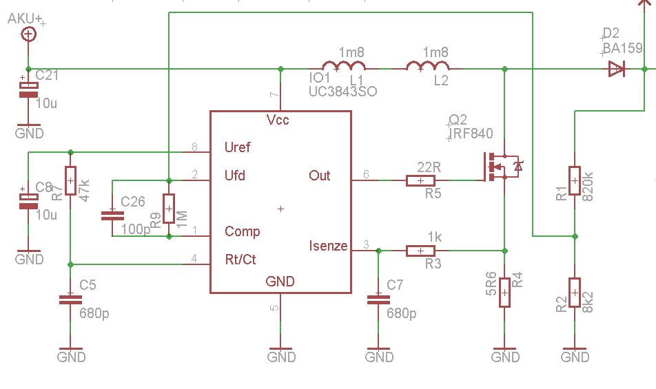

Postavil jsem si zvyšující měnič s UC3843 na 16V/250V 3mA, měnič funguje ale poněkud divně. (na výstupu kondenzátor 22uF/350V)
1) charakter zátěže občas ovlivňuje průběh na C5(Ct)(vývod č. 4). Z pilovitého průběhu se stane prapodivná divočina. Podle vnitřního zapojení naprosto netuším proč. Našel jsem kombinaci kdy to nenastává, s tím souvisí i druhý bod.
2) spíná se pouze každá druhá perioda, výsledný kmitočet je poloviční oproti navrženým 35 kHz. Proud cívkou narůstá, dokud nevypne proudová ochrana. Narůstá ale poněkud pomaleji než by se dalo čekat a navíc vychází ze záporných hodnot(snímáno na R4).
Je to běžné chování nebo se s tím dá něco dělat? Jak se ale zdá, napěťová zpětná vazba to nějak "ureguluje".

Ta divočina na Ct může být špatnou filtrací napájení a špatně rozvedenou zemí. Vynechávání každé druhé periody je způsobeno tím, že je to měnič s proudovou regulací (current mode controller) a pracuje se střídou větší než 50%. Je potřeba zavést kompenzaci sklonu (slope compensation) na vstupu chybového zesilovače.
Pro 20-násobné zvyšování by se víc hodil měnič s trafem.

A ta kompenzace sklonu se provádí jak? :roll: Mám pokusně zmenšovat cívku a zvyšovat R10 a pak bude v nějaké kombinaci měnič spínat každou periodu?
(transformátoru se chci vyhnout a cívku mohu běžně koupit kdekoli)

R10 nikde nevidím a o té kompenzaci je toho dost na netu a jak se dělá je i v datašítu UC384x.

Opravdu to tam je, nevšiml jsem si toho. Vyzkouším.

Tak jsem to vyzkoušel ale moc nadšený z toho nejsem. Při některých kombinacích to pomohlo, ale nevím jak zvolit hodnotu rezistoru R1(strana 8 zde http://focus.ti.com/lit/ds/symlink/uc1842.pdf)
Pak to již někdy fungovalo, ale nedodado to potřebné napětí (jen 160V místo 250) a také se mi někdy stalo že měnič naběhl třeba až půl minuty od zapnutí(časovací obvod fungoval)
Variantu odtud http://www.venable.biz/tp-05.pdf
strana 14 bych mohl vyzkoušet zítra, ale je nutný další obvod (komparátor LM139).
nakonec se asi smířím s tím že mi to funguje na těch subharmonických kmitočtech...

Pri L1+L2=3,6mH to nepôjde na 35kHz.
Stačí použiť iba 1,8mH. Ak je indukčnosť väčšia, pri vybití batérie (poklese napätia) môže "deliť" spínanie.
