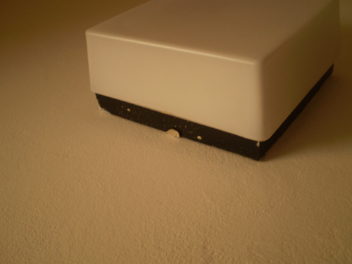

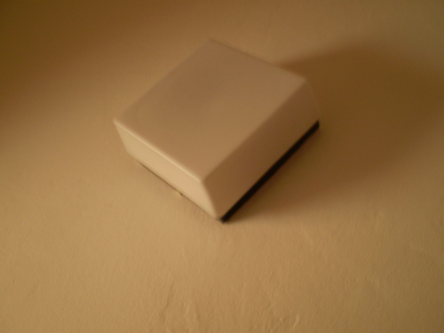

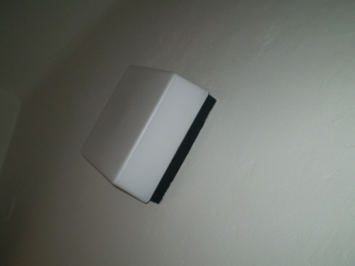

Zdravím,
nevím, jak se dostat do tohoto světla kvůli výměně žárovky.
Bílou skleněnou částí lze otáčet, spodní část je asi z bakelitu. Přiměřeně jsem tahal do různých směrů, ale nechci to rozbít.
Díky za radu.

Toto svetlo s hranatym spodkom som este nevidel - vzdy len okruhle. Tam sa chyti tienidlo a na jednej strane potiahne smerom od spodku - su tam kovove spony (dve oproti sebe) na pruzine, na ktorych to drzi.

Něco podobného, ale ještě staršího máme na chalupě na WC. Je tam zespodu páčka, která se dá vysunout, pootočit a tím se odjistí skleněný kryt. Na prvním obrázku je uprostřed něco takového vidět. Ale není zřejmé, je-li to kapka od barvy nebo právě ta zasunutá páčka. Zkus zjistit nejdřív tohle.

Dratak píše:Něco podobného, ale ještě staršího máme na chalupě na WC. Je tam zespodu páčka, která se dá vysunout, pootočit a tím se odjistí skleněný kryt. Na prvním obrázku je uprostřed něco takového vidět. Ale není zřejmé, je-li to kapka od barvy nebo právě ta zasunutá páčka. Zkus zjistit nejdřív tohle.
Díky - ty packy jsou dve na protilehlych stranach. Otoci se s nima a sklo vypadne.
Docela dobry system. No a kdybych to mel vyrvat silou, tak to jasne praskne, protoze ty packy jsou hluboko do otvoru skla a jsou zelezne...
