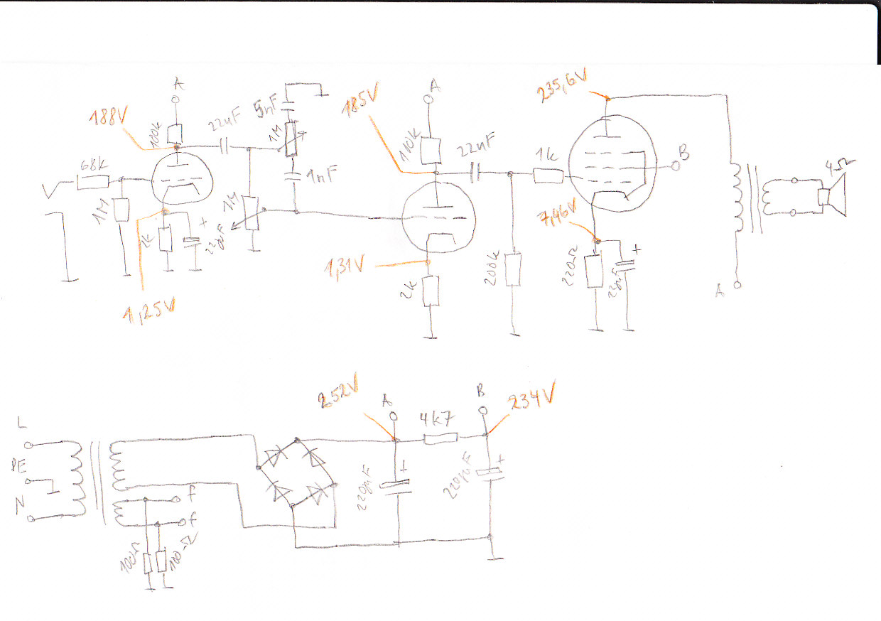

Dej sem foto a namaluj schema , kde oindexuješ součástky . Do schema vepiš i hodnoty nyní změřených napětí .

Okej tak tu to je vsecko som pomeral. Strašne to bruči, respektive aj osciluje. Nemam osciloskop ani generator, iba voltmeter a MP3 prehravač s ktorym som odskušal funkčnosť posledných dvoch stupňov a korekcií.
Trafo je 200VAC. Elektronky su 100% funkčne, v druhom zosilvoači funguju.
Poradte ako opraviť, respektive nabiasovať.

#49 Příspěvek od BOBOBO »
No vidíš to , jestli napájíš předzes z A , tak není o čem mluvit . Z B dej odpor tak 4k7 na další elyt a až z toho (nazveme pracovně C) napájej stupně před koncovkou ! Jinak ke všem elytům ve zdroji dávej paralelně svitky tak M1 .

Ok pridal som bod C spolu s 150uF kondenzatorom.
Teraz su napatia: Anoda Triody 1: 130V, Anoda Triody 2: 140V, Anoda Pentody: 240V , G2 penotody: 185V, ZDROJ: Bod A: 254V, B: 180V, C: 176V.
V zdroji mam od A do B 5k6, a z B do C 3k3 odpor. Iný som nenašiel.
Stale je ale nejaky problem zo vstupom, nefunugje to ked pripojim gitaru, iba to vrčí a osciluje a ked som meral napatie na anode.
Ked pripojim MP3 ku knocovemu stupnu (a pustim ju a pekne hrá) tak sa napatia na zdroji i na anodach zdvihnu, ale ked ju odpojim zase klesnu na uvedene hodnoty.
Kabel od anody je tieneny.
Vstup pre gitaru stale nefunguje. Pomoooc

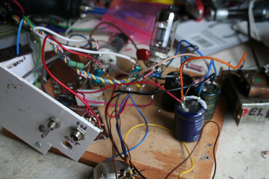

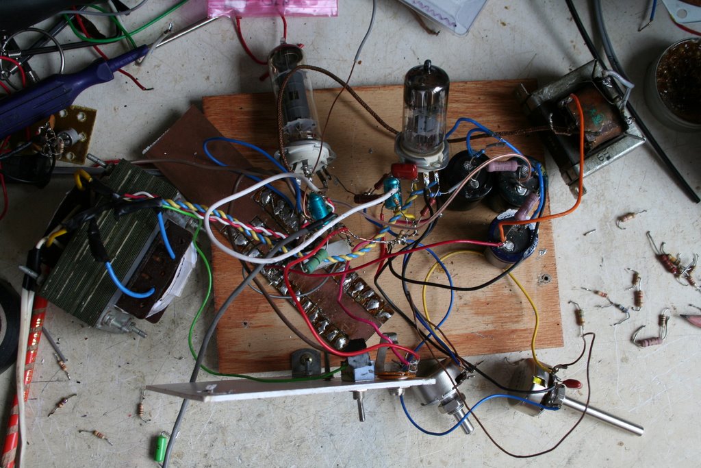

Foto pridávam v prilohe,
dalej mi prosim vysvetlite ktoré prívody su náchilné na rozkmitanie zosilovaca aby som sa tomu nabuduce vyvaroval.
Na korekciách mám extremne dlhe privody teraz.

#54 Příspěvek od BOBOBO »
Tak to bohužel , lepší vazební styky jsi snad ani vyrobit nemohl . :lol: :lol: já věděl , že to bude chtít foto .
hafca
Příspěvky: 4722
#55 Příspěvek od hafca »
Nechce se mi věřit, že by tohle někdo mohl myslet vážně. :roll: Jestli ano, pak snad jen okřídlené: "To je hnus Velebnosti, jdu blejt."
oled
Příspěvky: 20
Registrován: 16 bře 2010, 00:00
#56 Příspěvek od oled »
Ale každý jme tak začínali, no ne? Všude pěkně přístup, všechno se dá pohodlně odpojit, co víc si přát.
Napadá mě ještě že máš ke kytaře šňůru s čínským jackem, který nemá kontakt na zem. I když je tam spoj kov na kov, propojení tam není.
