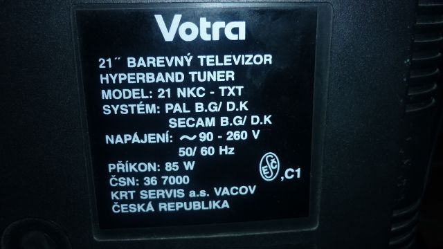

dekuji pane otakarv za reakci. :) ja ji prave nemam doma.tomu majiteli jsem pouze volal jestli by mi poslal na mail aspon ofoceny stitek,ale ze nema zrovna moznost cim vyfotit.Ale ze na stitku jeste krome udaju o napajecim napeti a vyrobnim cisle a mmodelu je jeste napsano ,,C1".Tak jsem prave myslel jeslti treba to neni cislo šasi,ale na žádné stránce sem šasi jenom s tímto označením nenašel.

opet se vraim k teto TV jeste jsem ji neresil a ani nevyresil :( posilam foto vyfoceneho stitku.
(64.75 KiB) Staženo 116 x
