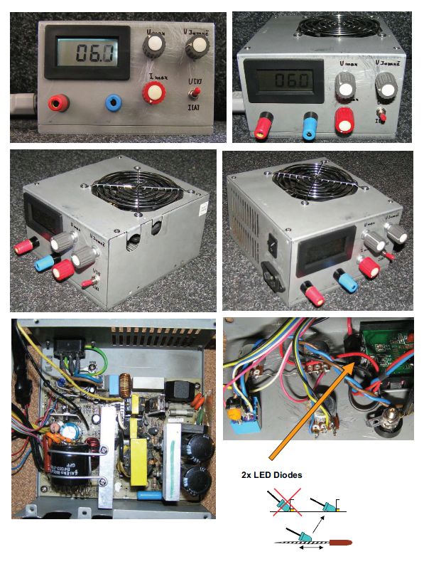

0,1-30V - stačí dát 4 diody místo dvou a napětí je vojnásobné http://www.chirio.com/IMAGES/atx_schema_30v_2008_01.jpg
pozor použít jen zapojení výkonové části jinak regulace je v http://www.chirio.com/IMAGES/atx_psp_la ... 1_2009.gif
funguje perfektně - dělal jsem jen 0,1-18V a jede to perfektně.
schema_Laboratory Power Supply+display.pdf- (153.57 KiB) Staženo 444 x
zdroj pc--.jpg- (109.83 KiB) Staženo 319 x
