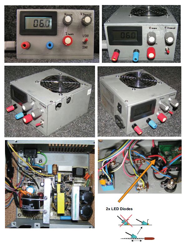

Pe123
Příspěvky: 12
Registrován: 14 lis 2009, 00:00
#37 Příspěvek od Pe123 »
Zdroj na http://www.chirio.com/switching_power_supply_atx.htm
0,1-30V - stačí dát 4 diody místo dvou a napětí je vojnásobné http://www.chirio.com/IMAGES/atx_schema_30v_2008_01.jpg
pozor použít jen zapojení výkonové části jinak regulace je v http://www.chirio.com/IMAGES/atx_psp_la ... 1_2009.gif
funguje perfektně - dělal jsem jen 0,1-18V a jede to perfektně.

benik3
Příspěvky: 356
Registrován: 07 črc 2008, 00:00
#39 Příspěvek od benik3 »
Hmm, vypada to dobre. Mam sice doma jeden PC zdroj, ale je to nejakej z*urvenej od DELL :( Kdyz k tomu clovek najde schema, tak se to potom upravuje snadnejs :(
blog všechno o všem :D http://vseumel.blog.cz

#41 Příspěvek od benik3 »
Uz si presne nepamatju co v tom bylo, ale podle meho nic moc vic, nez je na tech strankach.
Ja jsem si zdroj upravoval taky podle tech stranek chirio.com - regulace napeti i proudu do 14V a vzasade to funguje, akorat pri malym proudu ten zdroj nehorazne kmita :(
