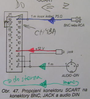

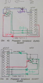

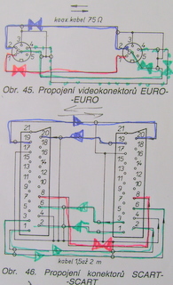

Má tu někdo zkušenost s propojení, AV mezi videorekorderem S-2000 a VHS scart ?Koncovky není problém a jejich vývody ale pamatuji se z dřívějška že to dělalo nějakou neplechu aspo co si pamatuju ve spojení sat receivru /scart/s TV Grundig AV DIN.

#2 Příspěvek od BOBOBO »
Co používám z modrého AR předkládám . Snad Ti bude vyhovovat . Mám i v lepším rozlišení , ale aby Zdena nelál .
(66.57 KiB) Staženo 122 x
