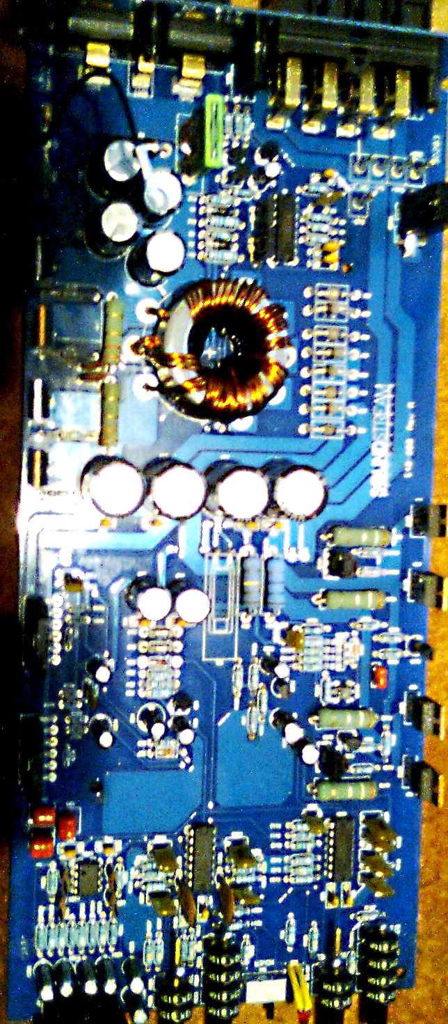

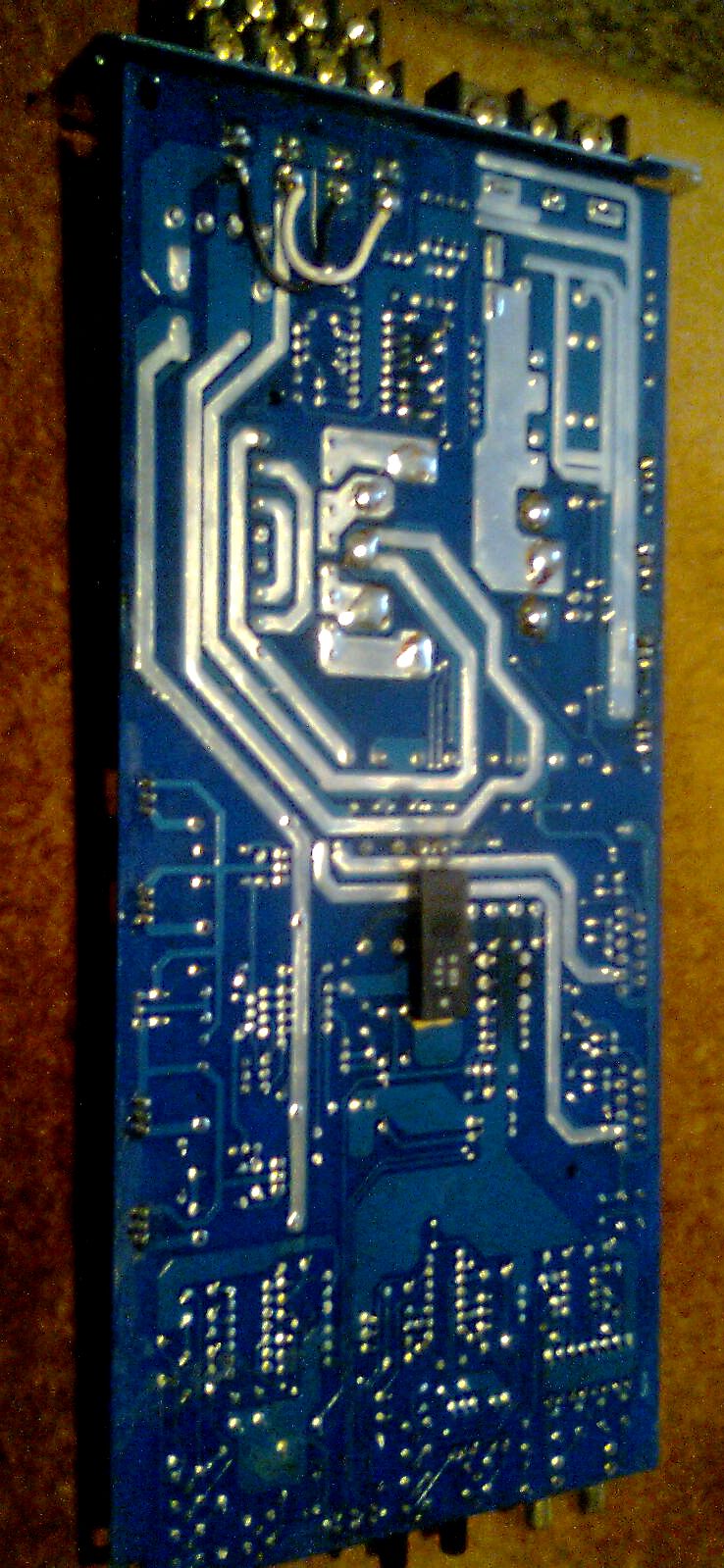

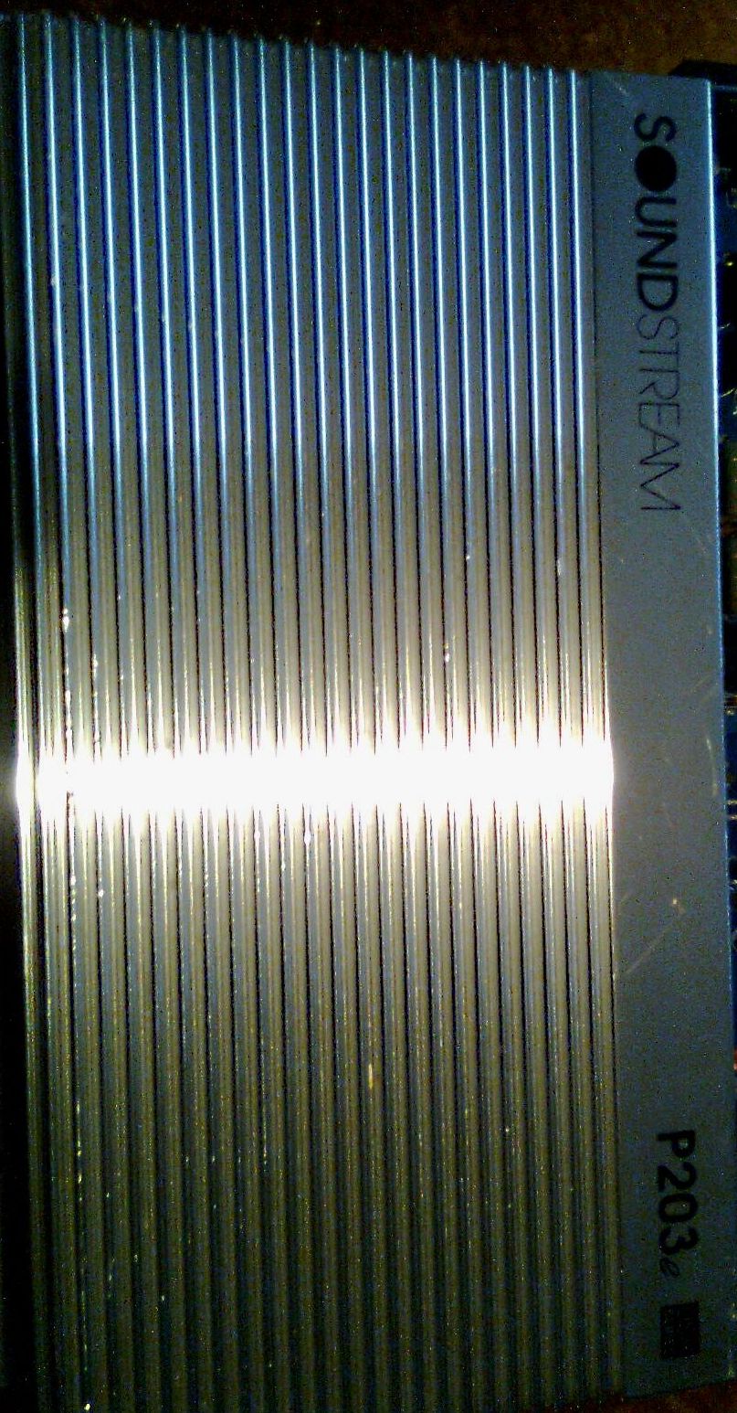

Pomôžte prosím, koncák bol utopený pri povodni, pripojený k autobaterii. Výrobca SOUNDSTREAM-TECHNOLOGIES, Folson, Califormia, USA. Velmi bi pomohla schéma, alebo aké napätie dáva zdroj daného zosíka...

Zosík bol vyčistený , vysušený a hlavná poistka 30A neporušená i napriek tomu je hluchý......

Minimální naděje na znovuoživení. Připojené napájení z autobaterie a voda z povodně, to nikdy nenadělá nic dobrého.
Přesto, jestli chceš laborovat, prohlídni dobře desku a najdi na ní spoje mezi spínaným zdrojem/měničem, který dělá ze 12V nějakých ±30V až ±50V. Ty spoje rozpoj (většinou stačí z desky odpájet páskové vodiče, zapojené na straně součástek jako "drátové" propojky), abys dostal zdroj bez zátěže a samotné zesilovací stupně. Odzkoušet pak musíš každou část zvlášť, já osobně se domnívám, že poškozený bude asi hlavně zdroj, který byl připojený "silově" na baterku a právě tam mohly "nedobrovolně" sepnuté tranzistory nadělat největší paseku.

Dík všetkým za pomoc......závada bola ZD pre napájanie predzosilovača.
