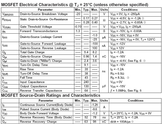

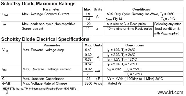

potřebuji nahradit mosfet a schottkyho diodu v jednom pouzdře IRF7524 neSMD součástkami.
Parametry mosfetu : P-hexfet, VGS +-12V, 0,8W, ID = 1,7A, RDSON = 270mΩ, Qg = 8,2 nC (min 10 nC)
Datasheet přikládám v příloze.
Děkuji...
Mosfet.jpg- (106.5 KiB) Staženo 146 x
Dioda.jpg- (61.68 KiB) Staženo 126 x
