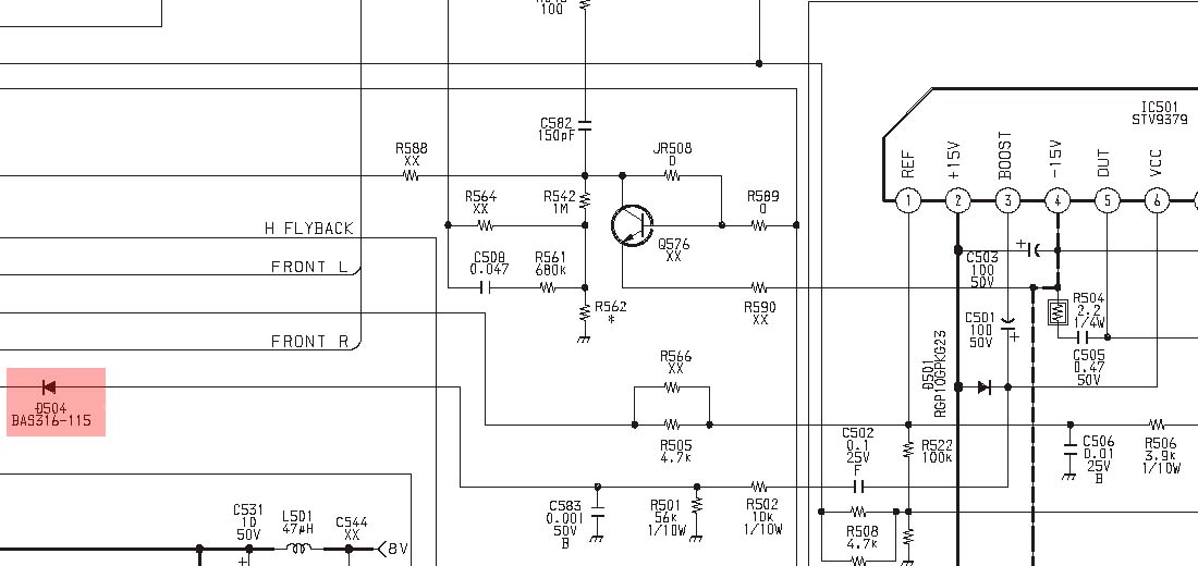

Ahojte máme doma tuhle telku SONY KV-29FX30K
A už nějakou chvíli tam bliká červená kontrolka, tak jsem chvílí študoval a googlil ža z toho vylezlo
blikne 5x ... podle toho co jsem našel to je asi
IKR Error at power on
hledal jsem dál a našel jsem jediné co bylo v agličině čemuž jsem rozuměl (jinak šecko rusky :( škoda, že neumim)
http://www.agoraquest.com/reply.php?topic=16779&forum=34&mod=11
píše se tam, že to muže být způsobeno diodou D504 viz. obrázek
Ated k barvám, nevim jesli je to způsobeno zmíněným problémem nebo je to problém další. TV zobrazuje zelenou barvu spíše jako žlutou a červenou jako tmavě růžovou ... modrá je v klidu (aspon se mi zdála) děkuju

Skusil by som pridat,malinko Ug2...

Slabá baňka, TV zralá na SD.

Ak celkovo jasí a tie farby sa dajú zrovnať, tak nech ešte slúži. Ak nie, skúsiť regeneráciu... Na vyhodenie je vždy dosť času. :wink:

Duvsan píše:... Ak nie, skúsiť regeneráciu... Na vyhodenie je vždy dosť času. :wink:
Dušane - ty nečteš?
TRINITRON obrazovky nejdou regenerovat ani origo regenerátorem - natož "tvým ellytem" 8O :cry:

Aha, pardón. V podstate som mal na mysli zvody, to sa ale robí ináč, opačne. Sorry.
BTW: Čo je príčina, že sa trinitrónovky nedajú oživiť (konštrukcia katód)? Niečo podobné, ako u "tenkokrkých"?
