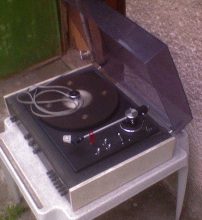

EKKAR píše:Jsou dvě možnosti -
a) ocelový, lisovaný z poměrně silného plechu, nebo
b) slitinový, právě z toho zinkalu (správně Zinc-Alu neboli zinkohliníku).
Ty zinkalové byly dokončované soustružením a při nedodržení licí technologie při výrobě se po určité době bortily - okraje klesaly vlastní váhou dolů k desce šasi a horní plocha pak spíš než rovinu připomínala hlavu maxi-hříbku. V extrémním případě prohnutí dosáhlo stavu, kdy hrana talíře dřela o šasi a gramofon se vůbec netočil.
Jj tuhle diskuzi o těch talířech jsme rozpoutali při renovaci mojí MC400
Jen mě překvapilo, že je tam právě ten zinkal subtalíř a na něm klasickej plech. Samozřejmě můj zinkal je propadlý a rozpadlý
Když tedy použiju standard náhradu, ten umělák, nebudu mít problém s kolísáním otáček, přeci jenom ten zinkal je težší a má větší setrvačnost.
Díky
