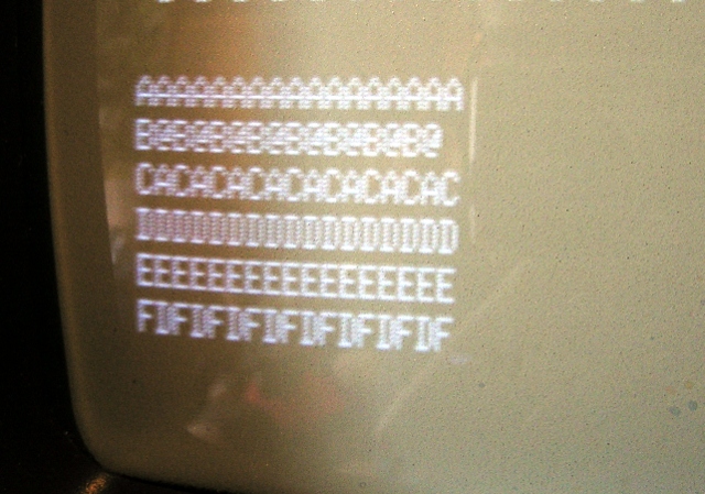

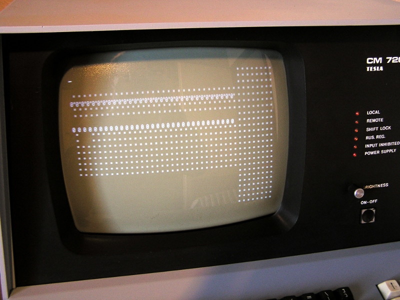

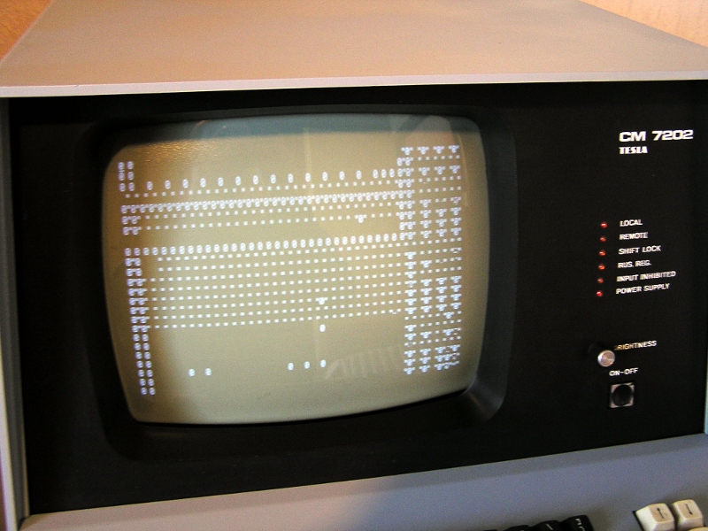

Našel by se někdo, kdo má zkušenosti s údržbou/opravou vidoterminálů Tesla SM 7202 (CM 7202)? Ten můj chudák už nepracuje jak má: hned po zapnutí se na pozadí zobrazí podivný vzor (první obrázek), který nemizí ani po odřádkování (vzor se posouvá nahoru, ale zespoda přijede stejný vzor). Při stisku klávesy ALT (nebo občas i při psaní) se vzor obmění (obrázek 2). Další zajímavostí je funkce klávesnice -- vše se zdá být víceméně v pořádku: funguje posun kurzoru, mazání, jen u psaní se občas podivně "střídají písmenka" (obrázek 3).
V čem by mohla být závada? Vyschlý elektrolytický kondenzátor? Špatný kontakt na "backplane", do které se zasunují karty? "Vypařená" ROM s nějakým nastavením?

Ta písmenka - tipoval bych na jeden vadný bit v paměti - paměť (tedy pokud mne moje paměť neklame) je ze dvou polovin - na sudé a liché znaky na řádku.

Yarda1 píše:...tipoval bych na jeden vadný bit v paměti...
Díky za nápad. Předpokládám, že těch paměťových čipů ale bude větší množství. takže nebude úplně triviální zjistit, který je vadný?

kormus píše:Předpokládám, že těch paměťových čipů ale bude větší množství. takže nebude úplně triviální zjistit, který je vadný?
Bylo tam 2x7 jednobitových brouků - případně 2x8 pokud to mělo umět i azbuku.
Tipnul bych si druhý nejnižší bit.

Yarda1 píše:Bylo tam 2x7 jednobitových brouků - případně 2x8 pokud to mělo umět i azbuku.
Je to tak; V kodování KOI-7, které tento terminál používá se mezera koduje jako
0100000, zatímco uvozovky (které se nesprávně zobrazují) jako 0100010.
RAM jsem vyměnil, ale bohužel je to stále beze změny. Pomocí logic snifferu jsem si zjistil, že už do té RAM přijde vstup nastavený na 1.
Je to možné? Měl by někdo nápad, kde by mohla být chyba?
